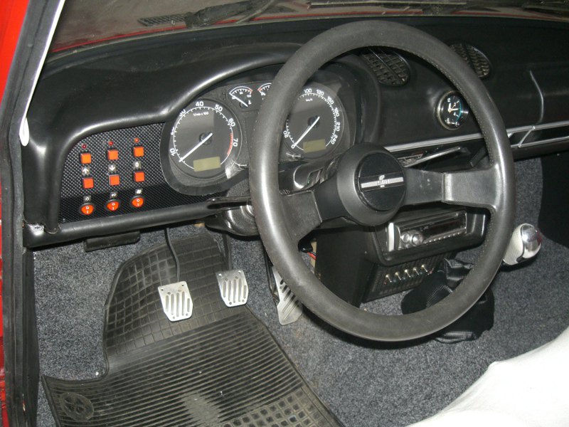

Jelen píše:Perfektní práce. Ta palubovka je úžasná.
Naprostý souhlas!
Příspěvky: 6456
Re: VAZ-21061 & 2106
veru, vyzera to perfektne! To je kozenka? Alebo si zohnal taku velku kozu, ze si to spravil z jednoho kusa?

Tak byla to celkem makačka a ještě bude. Jen to potažení koženkou trvalo 8 hodin :D takže ano je to koženka která se dá dobře tvarovat teplem, přilepené je to chemoprenem.

Budes menit potisk tech budiku? Neprijde ti ze sou moc moderni na tak stary auto?

Nezdá, měnit nic nebudu líbí se mi to tak jak to je. :P

Teda na mě je to už trochu moc :D Ale je to kvalitně zpracováno a je důležité, že se to líbí hlavně tobě :D

Ty displeje i budíky máš plně funkční? Já mám palubku z Golfa 3 a ten má displeje taky, ale nemám tušení jak to zprovoznit. Golf má v převodovce takovou krabičku se šnekem, která převádí otáčení šneku na el. signál, který pak ukazuje rychlost na elektronickém tachometru. A počítadlo kilometrů se zobrazuje na displeji, který je podle mě řízený nějakým multitimerem. Jak to máš prosím tě vyřešený?

Tak pokud se to někomu nelíbí tak to chápu každý máme jiný záměr, mě se samozřejmě také nelíbí všechna zdejší auta. Ano všechny ukazatele jsou plně funkční,byla to trošku makačka ale dalose. Náhon tachometru jsem přes jednoduchou převodovku spojil se snímačem rychlosti z octavie tak aby rychlost odpovídala.(fotku bohužel nemam) Na palivoměr jsem taky musel udělat převodník aby dobře ukazoval.

Nahodou mne sa to velmi paci. Vypinace mohli byt trosku ine, ale to je vec, ktora sa da vymenit hocikedy. Palec hore ;)
Bomba!
Moc dobrá práce :wink:
Příspěvky: 9561
Nejsem sice zastáncem tuningu, ale toto je opravdu moc pěkná práce. Je decentní, detailně propracovaná, rozmyšlená a dotažená do posledního detailu. Hromada lidí by se na spoustu detailů vyprdla, ale Luboš ne. Takhle to má prostě vypadat, palec nahoru chlape :thumbleft:

A co teda řídí ty displeje?
