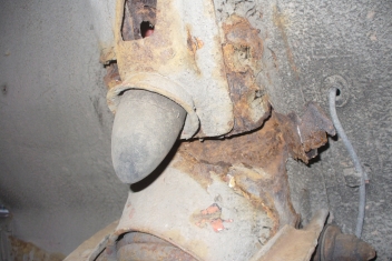

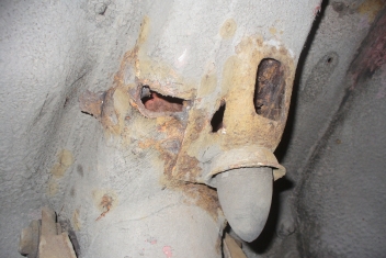

Příspěvek od Puhi »
ach vážne, ono to tam chýba :shock:
Yellow01
Příspěvky: 1864
Bydliště: Třeboň
Příspěvek od Yellow01 »
Nechybí, je to tam, jen přes horní část vrhá stín lem blatníku. Na to patří ta guma a ještě bych to stejně zamatlal nějakým tmelem, aby tam necákala voda, ta guma to úplně neutěsní.
Puhi
Příspěvky: 2727
Bydliště: Michaelsheep
Příspěvek od Puhi »
Yellow01 píše:Nechybí, je to tam
Tak potom to má 03ka robené inak :scratch: http://puhi.rajce.idnes.cz/Prace_na_Nat ... 008093.jpg
Ten plech tam mám rovno :roll:
Koukám že podobně to má i moskal ale má to šroubovací což je výhoda,ale :mrgreen: když to shnije nejde to sehnat

Příspěvek od EMI »
Fík píše:Pánové , podaďte . Jak nejlépe vyřešit tahle kapsy za předními koly ? Prý je tam dá dát nějaká guma . Nebo montážní pěna , nebo butymelový tmel ?????
Já to mam dokonce úplně otevřený (uříz sem i tu přepážku) a vystříkaný rezistinem a celý zavřený pod plastovým podběhem a je to suchý, odvětraný a hlavně nerezaví to + teda zespoda blatníku mam ještě 6 dirku na případnej odtok vody, ale když sem před nedávnem sundaval podběh, tak je vše tak jak sme to před 2 lety zavřel

Fík píše:Na hodinku? Myslíš ? S Georgem řešíme jak na to . Co by jsi s tím dělal?
Vyměnil podběhy.
Yellow01 píše:Vyměnil podběhy.
Proč? Když to bude měnit, musej ven blatníky, čehož by byla škoda, pokud jsou dobré a mají stejný lak jako zbytek auta.
http://forum.ladaklub.com/viewtopic.php?t=9438
Petanek2101
Příspěvky: 1106
Bydliště: Trutnov
Příspěvek od Petanek2101 »
vsak tomu nic neni,yellow01 to zase dramatizuje.
ja když přivezl bežovou tak jsem to mel taky tak nejak,akorad trochu mín.
normalne vyřezat špatny pryč a pořadnym plechem vyvařit.
v odkaze od jelena maš peknou inspiraci
