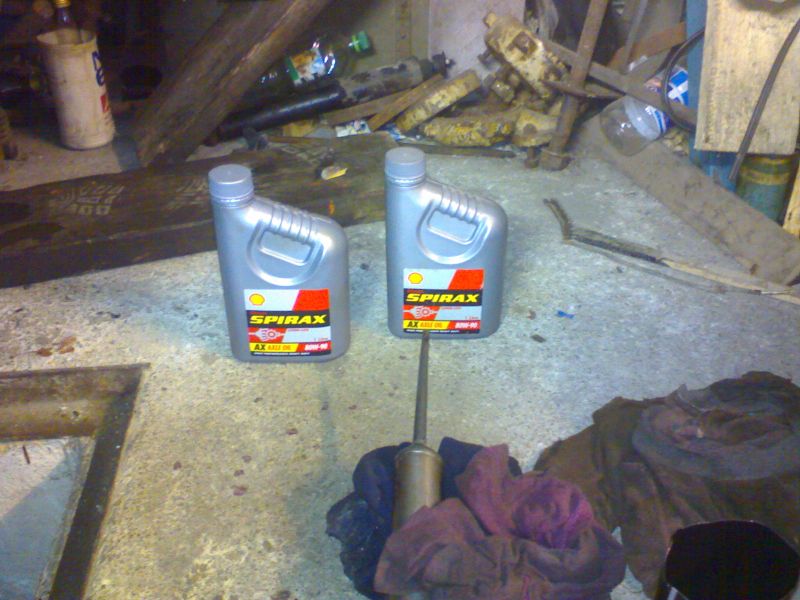

Minulý týden jsem vypustil olej z diferáku a převodovky, pětikvalt mne začal pěkně hučet, až jsem se poslední dva tisíce začal fakt bát. Vypouštěcí zátka převodovky byla úplně zatemovaná pilinkama, tekl z toho napěněnej hnus podobnej pp40. Zátka diferáku byla taky posetá šponami o velikosti špendlíkovejch hlaviček, olej tam byl stejné konzistence.
Do difu i převodovky jsem nalil pp90H jako proplachový, mám ho celkem dost
Dnes jsem proplach vylil, na vypoušťáku převodovky opět napěchováno pilinkama, dif měl zátku relativně čistou.
Do převodovky přišel 80w 90 od starlinu, do difu jsem dal 80w 90 spirax od shellu. Do obou jsem dal přísadu do oleje RVS master do převodovek a difů. Jsem zvědav jak to nakonec dopadne. Po cca hodinová projížďce se převodovka utišila tak o přicet procent, celá regenerace má trvat do ticíce km. Doufám že jsem nevyhodil peníze z okna a nakonec stejně nebudu rozebírat převodovku. Copa jsi o tom myslíte? http://www.rvs-tec.sk/sadyreduktor.html
