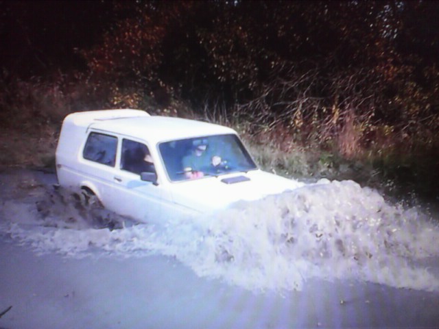

kedze sa mi stalo nieco podobne (vid - http://www.youtube.com/watch?v=zkHUVftJuzg ) tak som si precital co vsetko treba spravit.. v podstate som povymienal vsetky naplne a filtre akurat ma zarazila jedna veta co pisal Majo a to : "Predpokladam ze na to kde vsade sa voda dostala si uz prisiel, najzakernejsie su miesta pod nadrzou(pod zadnymi sedackami) a v polke elektrickych komponentov, zalezi na tom ako dlho si vode ostal a kolko jej bolo v interieri" .. konkretne ma zaujima to miesto pod nadrzou? to treba nejako specialne vycistit? nevytecie odtial voda sama??
este jedna otazka.. ako odporucate vysusit sedacky.. mne to po cca 4 dnoch moc nevyschlo :(
inak myslite si ze keby som mal snorchel ze by to preslo cez tu vodu :) ?? ak si doma spravim snorchel nebudu mat s tym policajti problemy?? alebo treba na to nejaku homologizaciu?

Škody na elektrice budou záležet na tom jak dlouho byla připojená baterie . V místech kde se nachází blízko u sabe +a- nebo rozdílný potenciál (hlavně konektory) , začne elektrolýza vody přičemž vzniká kyselina a tá "sežere" nejprve vše měděné a pak i železné kolem . Voda jako taková autu neublíží , nesmí ovšem dojít k nasátí většího množství do motoru (je nestlačitelná) a dojde k poškození ojnic .
Tedy rada: Co nejrychleji odpojit bateriji ! Pak vapkou vše umejt , interiér rozebrat a nechat vyschnout .
pri tychto teplotach nevyshne samo nic. Najlepsie je to co najviac rozobrat a nechat rozobrate par dni niekde v teplej garazi.
Sedacky som musel nechat asi tyzden na radiatore...

auto tri dni schlo.. motoru sa nic nestalo.. uz bezi v poriadku len ma zaujalo to miesto pod nadrzou .. to treba nejako specialne vycistit? alebo odtial voda vytecie sama??
apropo skoro vsetky konetkory sme skontrolovali porozpajali presprejovali kontoxom.. takze dufam ze to bude OK.. ak nie a zbadam niekde nieco zelene .. tak viem co je vo veci :)

u mna voda spod nadrze nevytiekla. nie je tam ziadny otvor na vytekanie. A odparovat sa to bude dlho. Cisti sa to tak ze vyberies nadrz a vyutieras to dosucha :mrgreen:
A u elektriky je problem, ze ta voda natecie vsade - do relatok, riadiacich jednotiek.............. ja som mal este aj v trube :lol:
