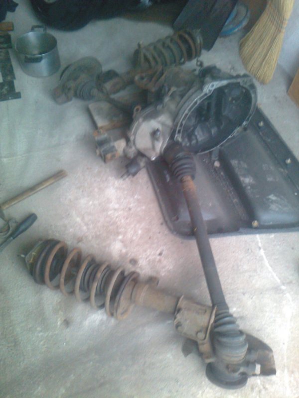

Jak jednoduše rozdělat tuto sestavu? U Traboše a Tavrie šly poloosy jednoduše vysunout z převodovky... Tady to je naražený.

U plavce sme to proste vyskubli. Je tam nejaky pojistny krouzek, ktery silou uhne.
Příspěvky: 6301
Re: Poloosy, homokinetické klouby, manžety
Z těhlice se tisícihran jen vysune, po povolení matice (což možná pude blbě když je to takto rozhozený). na převodovce jak píše JmJ je v tisícihranu pérovej kroužek, musí se silou.
Příspěvky: 4722
Už si to nepametám, ale to bylo jak jsem seděl pod autem a klepal přes kus dřeva kladivem a pak to vyklouzlo jak po másle ? Jestli jo, tak by to teď chtělo pomocníka, aby držel převodovku, abys ji nehonil po podlaze, než ta pojistka povolí. :D

Na delší straně to šlo vyškubnout, na té kratší jsem to vytrhnul i s hřídelkou, až se na mě valily niagáry oleje :-) Byla potřeba opravdu síla.
Matice povolit nešla, ale aspoň se to dá nějak rozumě skladovat ve tvaru písmene V.
