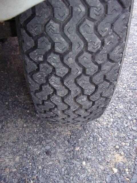

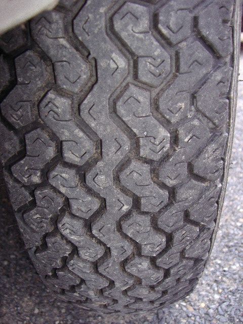

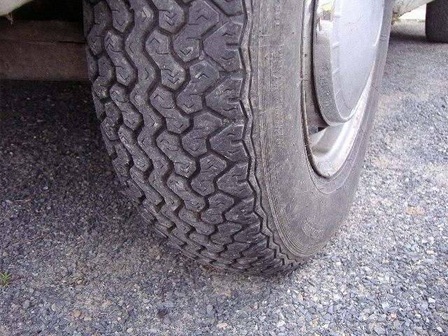

Tady jsou foto, možna to z toho uvidíte blbě ale snad jo. Ta vnější strana má má o dost nižší dezén. Je jakoby i víc zakulatěná...

OR 6 - to ještě existuje ???
Může být i chyba na gumě. Poškození kordu často není vidět a ani se nemusí projevovat na jízdních vlastnostech - prostě se guma jen špatně sjíždí. A vzhledem ke stáří těchto pneumatik bych se poškození vůbec nedivil..........

No ano asi to taky může být pneumatikou, ale přeci jen to budu muset nechat přeměřit, protože na ty ráfky co si stříkám jsem už koupil nové pneu, a nechci to nechávat a čekat že se sjíždět nebude, prostě je zbuhdarma zkurvit..

Někdy je pneumatika poškozena tak, že to zvenčí není vidět. Dokonce jsem se setkal s utrženým plátem pneumatiky, že to nebylo poznat vůbec, tedy ani po demontáži z disku a prohlídkou zevnitř. Když byla pneumatika vypuštěná a demontovaná z disku, prostě se ta boule (která navíc byla dovnitř gumy) ztratila a mohl jsi hledat jako debil a stejně jsi nic neviděl.
U této pneumatiky, jejíž stáří odhaduji minimálně na 15 let, bych s takovou vadou celkem počítal. Ale třeba ne, třeba se to přihodilo tou Tvou svižnou jízdou (jak píše LRRH) anebo třeba máš opravdu mírně rozladěný odklon na kole. Vyčkej a sleduj.............
