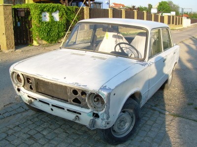

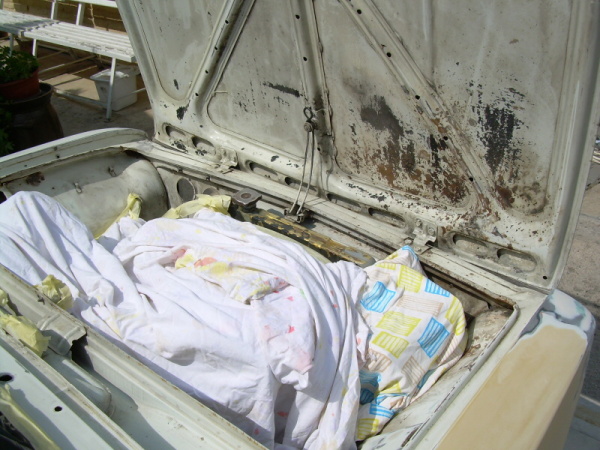

Začal jsem konečně s opravami laku karoserie kterou poškodil bývalí majitel ( couval z garáže a celej bok vorval o železný futro :evil: ), a taky jsem preventivně obrousil a natřel podlahy, na některých místech se odchlipovala barva.. Zatím ten bok mám v plniči, musím to ale ještě srovnat, je to dost pokroucený. Taky se už chystam na spodek a dutiny ale o tom až negdy jindy...wenca

hele zase to nebude jako nový,jenom se to snažím trochu dát do kupy, aby to nebylo jako liška, ale taky na jednu stranu to chci mít pěkný, a zachovat to dokud to půjde...Moc těch možností nemám, ale přeci jenom, trochu místa na to mám, akorád ten čas, ty peníze za ten materiál to už je vedlejší věc.wenca

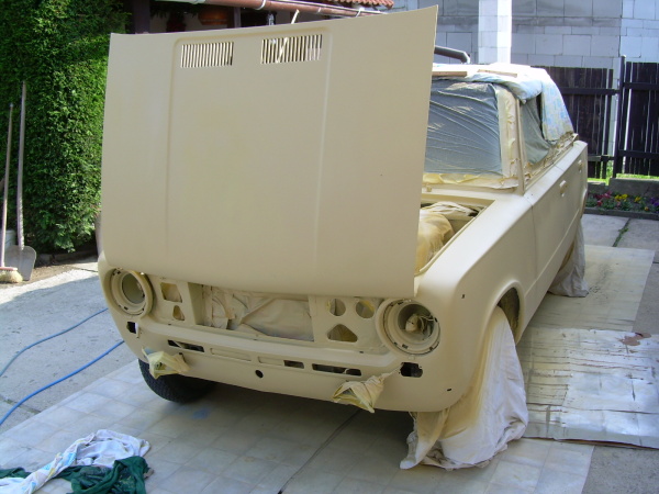

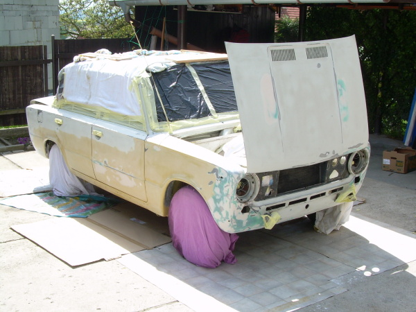

ahoj, zase sem hodím nějaké foto abyste viděli jak jsem pokročil... :mrgreen:,, má to zbroušené, nastříklé v plniči, zase zbroušené, zase zbroušené pod vodou, a na konec už je lak... :D No hodně práááááce.....to bylo., ...vašek

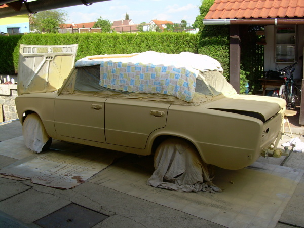

další,, tady je to v plniči, to ještě šlo, to byla pohoda...
