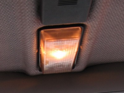

Ano,na sraze jsem to ochoten to i názorně ukázat.Prapodivné auto,tahle Lada desítkové řady...Koko Loko píše:O jakým větráčku to pořád mluvíte, vy tam máte něco na stropě?
Benzínové čerpadlo- Vrčí
- Příspěvky: 11087
Je to ta černá věc za stropním světýlkem, jedná se o čidlo automatický regulace topení, je v něm malinkatej větráček, kterej asi po 50 tkm začne bejt slyšet čím dál víc. Mimochodem, není to zase až tak neobvyklý, třeba XM to má taky
edit: oprava překlepu vrtáček -> větráček
Naposledy upravil(a) zelvotron dne ned kvě 04, 2008 17:25, celkem upraveno 1 x.
No jo Xm to má taky, protože je to asi tak atypický vůz jako lada nový řady.
znamení : KozoHroch
znamení : KozoHroch
Petr HC
Motto : co vrčí to žije ev. funguje . Ale vážně - kvalitní regulace teploty interieru mají dvě čidla jedno vnitřní a jedno venkovní (vlečná regulace) . Tím je dosaženo toho ,že vnitřní teplota je korigována teplotou venku a regulace reaguje rychleji a přesněji . Zde zřejmě konstruktéři volili jedno čidlo v prostoru ,kam je vzduch z interieru vháněn ventilátorkem a zároveň na čidlo působí chlad procházející plechovou střechou a tím dosahují zmíněné korekce venkovní teplotou . Podružným vlivem může být vhánění teplého vzduchu do prostoru mezi tepelně isolační "tapecírunk" a plechovou střechu čímž se omezí kondenzace vodních par na chladném plechu - ale to je spíše domněnka vzhledem k malému výkonu ventilátorku .
