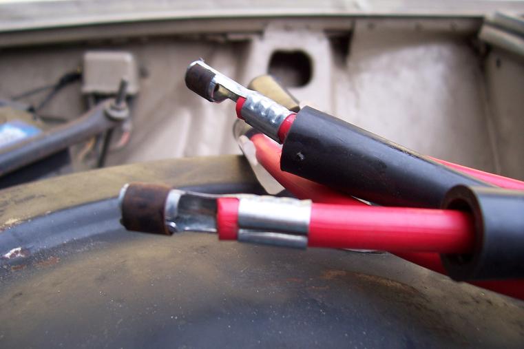

Dneska jsem měl náladu, že vyměnim moje starý káble, tak jsem v bedně našel jiný nepoužitý, ale ouha.....jaksi nepasujou na svíčky :shock: :?
Příspěvky: 11124
Na vršku svíčky máš jen závit, že? Tak na ten závit se montují takové hliníkové šamšulky, které toto řeší, běžně dodávané k novým svíčkám a jsou demontovatelné kvůli variabilitě. Doufám, že jsem tvé foto pochopil správně.
K-L: svata pravda.
Koko Loko píše:Na vršku svíčky máš jen závit, že? Tak na ten závit se montují takové hliníkové šamšulky, které toto řeší, běžně dodávané k novým svíčkám a jsou demontovatelné kvůli variabilitě. Doufám, že jsem tvé foto pochopil správně.
Mno zřejmě jo, bo jsem už byl jedním nejmenovaným Tommelem též upozorněn. takže jsem tu opět za lamu, ale já jsem se fakt eště s šamšulkama nesetkal :P
