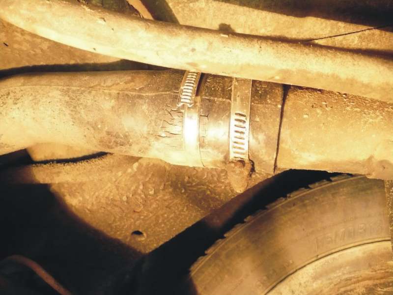

Green píše: Problém s prasklou hadicí na 111-ce je vyřešen.Dnes jsem navštívil spec.prodejnu,kde mají snad všechny hadice.Ta propojovací hadice mezi plnícím hrdlem a nádrží má délku 30cm a průměr u trubky plnícího hrdla 5cm a u nádrže 4cm.To jsem ale zjistil až po demontáži té prasklé hadice.Uřízl jsem kousek té staré hadice u nádrže,nasadil zpět a nato napasoval tu novou hadici.Ta nová hadice je gumová,ale je uvnitř pletená.Prý přežije vše,říkal prodavač.Zatím to drží,benzín jsem natankoval až po okraj plnícího hrdla,nikde nic už neteče.Tak doufám že to bude dobrý.Jo kamarád byl na Koněvce,prý existují dva druhy těchto propojovacích hadic,úzký typ a široký,podle toho co RUS měl zrovna po ruce.No problém je vyřešen,tak dál už asi pátrat nebudu.

tavri:s tou hadicí to jde dobře,pokuď ji koupíš,tak je to už jen o přístupu ke spodku vozu.Je třeba v případě jedné uzší strany použít kousek té staré,nasadit na hrdlo nádrže a na to nandat tu novou.Jde to vpohodě a hlavně to funguje,takže přeji šťastnou opravu.

tavri:koukám,že Koněvka hadici slevnila z 600 na 500kč,mně ta oprava,tedy 30cm hadice a dvě stahovací objímky stála 150kč a zbytek byl o mé zručnosti a to nejsem moc velký kutil.

Green píše:tavri:koukám,že Koněvka hadici slevnila z 600 na 500kč,mně ta oprava,tedy 30cm hadice a dvě stahovací objímky stála 150kč a zbytek byl o mé zručnosti a to nejsem moc velký kutil.
vypadá to takhle

tavri:tak to je přesná fotka,akorát já to měl praslé na druhé straně,tj u nádrže.Přeji šťastnou opravu a hlavně teplo garáže.

Vyměnil jsem konečně hadici za tu z Krče a shoduje se na 100%, není potřeba ji zkracovat nebo jinak upravovat.
http://www.autodilykrc.cz/eshop/detail/ ... 1e458f8571
Montáž snadná, žádná prekérka.Obrázek
Příspěvky: 4721
Tu si koupím, páč na modrý se mě rozpadá. :( Nedivím se, auto stálo 10 let venku. Už z te hadice slejzá takovýto "plátno" Sponky na tuty urvu, jsou šíleně rezatý. Asi to nechám udělat pana Nedbala, mě se pod tim nechce hrabat aby mě napadalo do očí samý bahno. On si to aspoň hodí na zvedák.Tak když už to tam bude. Stejně tam něco potřebuju. (asi novou kalinu :D )
