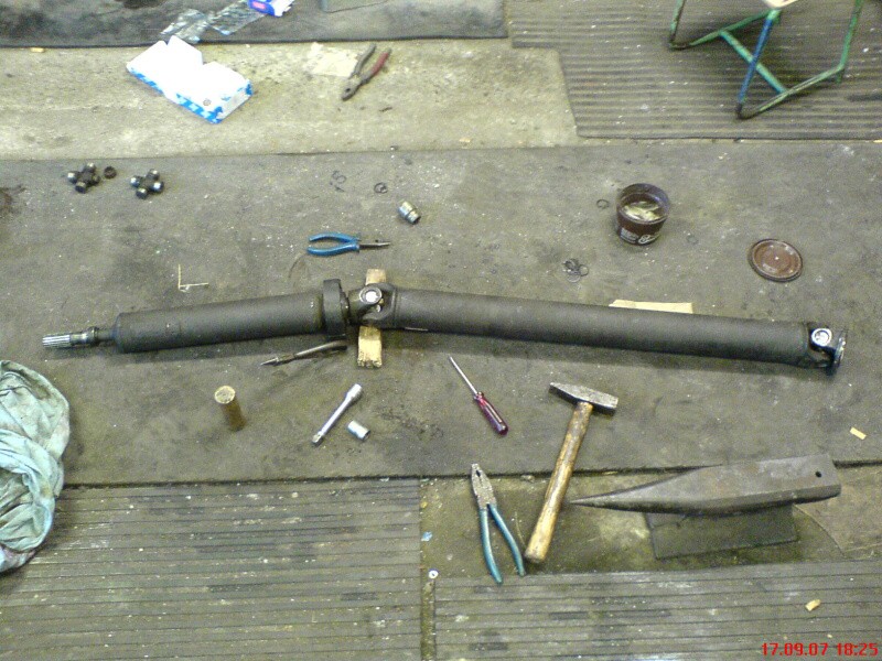

A hotový poskládaný a nachystaný k montáži do auta.
Příspěvky: 11132
Když se na to tak dívám, tak bych také měl začít s předchystáním náhradního kardanu a vůbec se mi nechce :? . Cinkání z pod auta mě už irituje, tedy doufám, že jsou to jen ty křížky.
Příspěvky: 4064
Hmmm zaujimavy sposob vytahovat to z drazkovania :)..hlavne namazat tie drazky potom :) Kus odvedenej prace :)

Koko Loko píše:Když se na to tak dívám, tak bych také měl začít s předchystáním náhradního kardanu a vůbec se mi nechce :? . Cinkání z pod auta mě už irituje, tedy doufám, že jsou to jen ty křížky.
no to bys mel, nechtej aby te to donutilo jako mne :)

No, "pěknej" křížek, ale viděl jsem i mnohem horší a to celkem nedávno. Přišel za mnou nedávno jeden pán co pro mého bývalého zaměstnavatele dláždil, jestli bych mu to nevyměnil. A ten tam měl už skutečně jen zbytky křížků. Inu jmenuje se Ervín Berky :lol:
Nejhorší je , že moje 2101 už by to také potřebovala, to už není jen tak sem tam cinknutí, ono to spíš zní jako když zvoní tramvaj. Ale zvláštní je , že cizímu to udělám a do svého se mi nechce :? ta lenost je svinstvo
Příspěvky: 11132
Mě se nechce do toho středového bazmeku, prý to jde těžko, ale měl bych se dokopat to stihnout ještě dokud je teplo, páchat to v zimě v pokoji na koberci se mi nechce :lol: .

ten stredovy bazmek ide v pohode hlavne treba dobrý sťahovák a nezabudnut si to označiť!

Mno, taky přidám dotaz:
v rychlosti 60-80Km/h jdou zespodu auta cítit takové jakési divné vybrace. Na kardanu je jeden kříž vyměněn, druhý OK, hadra spojka OK. Při vyřazení rychlosti to lehce ustane. Nejspíš to bude něco na kardanu - že bych ho spasoval obráceně?

no me to delalo presne tohle.. bud ten druhy neni ok nebo mozna spatne poskladany hm? jako nevim, ale jak ty to popisujes tak to je presne problem krize

Samotnej kříž může být jinak vyváženej, než je ten původní a pak to může dělat neplechu. Jednou jsme to takhle vyměnili na otcovým autě a chvilku ( tak 500 km ) jsme s tím jezdili, ale nakonec nás to tak nasralo, že jsme hodili úplně novou kardanku, která tak 20let se povalovala ve sklepě :lol:
Už nikdy víc nějaký měnění křížu :evil: Prostě koupit úplně novou a pořádně namazat kříže a pak akorat každejch 1000 km mazat drážkování a bude to bez cinkání a vůlí nějakých 250 000 km chodit jedná báseň :D

Štěpán Getsko píše:každejch 1000 km mazat drážkování
si sa posral? to uz je ako v knizke z vydeavatelstva Nase vojsko, z 60tych rokov, kde je pisane ze na aute (nakladnom) v ramci pravidelnej udrzby kazdych 250km premazeme vsetky capy na naprave :shock:

No já to dělám tak jednou za 2000 až 3000 km, ale otec je až tak úchylnej, že to maže snad skoro každých 500 km :lol:

Myso píše:
no je to možná přehnaně často,ale občas je to opravdu potřeba, a ruku na srdce - jak pak často to kdo maže ?
no,ale jinak tedy pravda, také mě to připomělo mojí oblíbenou knížečku :P
