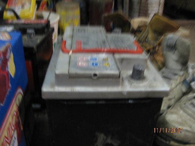

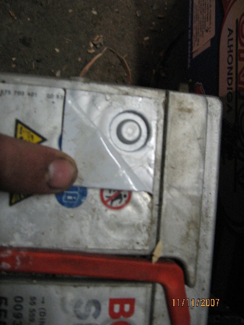

ted jsem na to koukal a mám tam toto
(sorry že je ta jedna fotka tak rozmazaná)

Příspěvky: 11109
Proč chceš do té baterky dolívat vodu? Je jí tam málo? Tyto baterie nemají ve zvyku ztrácet vodu během své životnosti tak, aby se muselo dolívat.

Příspěvky: 11109
A kama? Tyto baterky jsou nedeklíkové, což znamená, že mají odfuky jen na bocích kdyby bylo nejhůř a byla přebita, ale vnitřek je udělaný tak, aby voda kondenzovala navrchu a vracela se zpět. Škoda, že je ta baterka na bocích černá u některých jiných je při prosvitu hladina patrna, tam by jsi měl jistotu.
