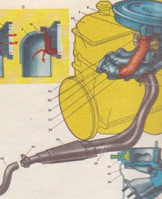

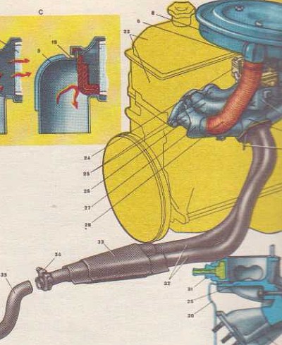

Vďaka za obrázky. Sú jednoznačné. Ani som netušil,že sacie potrubie je ohrievané. Prekvapilo ma to, lebo som sa s tým takouto formou ešte nestretol. Keby mi nebola zavadzala pri výmene pôvodných tlmičov ani si ju nevšimnem.
