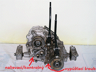

Ahoj jsem tady novej a vůbec novej nivař. Asi před týdnem jsem si koupil jetou (2004) Nivu. Dal jsem ji do servisu na výměnu všech náplní a pár zavad.Teklo např. gufero u zadního kola. Musely se udělat brzdy (v předu). Vzadu byly hliníkové bubny nebo co a kvůly výměně gufer musely ven. Protože se při demontáži však poškodily daly se nové kovové. Pán muj dlouholetý servisman tvrdil že vyměnil náplně v převodovkách , difech atd. Jednu věc však pozoruju a to že před dání do servisu mi krásně šlo řadit vše včetně uzávěrky. Po vrácení ze servisu mi ta uzávěra difu téměř nejde zařadit a když jo tak zase nejde vyřadit. Byl jsem zvyklý ji tam dávat na stojícim autě a šla krásně tam i zpět.Teď na stojícim skoro nejde. Zkusim ji tam ještě dávat za jízdy jak tady někdo psal.Vyřazovat po covnutí.
Přesto bych rád zkontroloval olej v přídavce. Jen nevím jak nato . Jistě tam bude nalejvací šroub. Kde ho najdu? Že bych tam něco strčil a vyděl zda je to od oleje či ne. Na tomto foru jsem již asi 2 týdny a čtu a čtu...Jen o takové trivialitě jako je tado jsem nic nenašel. Takže předpokládám že to najde každej blb.Tak se předem omlouvám, pod autama jsem nerad nikdy neležel. Niva to však asi změní. :lol: Předem děkuji

Vítam Ťa medzi nami. Problém bude skôr vo viskozite oleja, väčšina servisov používa jednorozsahový olej PP90, to síce nie je zakázané, ale môže sa to prejaviť práve horším radením a to aj na hlavnej prevodovke, nielen prídavnej. Ovšem ak to nejde cez zuby, bolo by to škoda vyliať, radšej pár tkm "pretrpieť" a potom to vymeniť za niečo ako 75W/90, prípadne ja už používam 75W/140 čo je asi olej najpodobnejší niekdajšiemu originálu. Ovšem môže pri ňom vzrásť spotreba paliva. :)
Inak zlé radenie uzávierky môže nastať aj v prípade, keď kolesá na aute nie sú rovnako nahustené a teda nemajú dokonale rovnaký priemer :wink:

Děkuji moc za rychlou odpověd. Jestě jedna maličkost kolikátka je to ten imbus , šel jsem na to se sadou do 10 a ejhle ono je to větší.Myslím že jsem se tu dočetl imbus 13 a tedka už to nezměřim je tma.Dík
Re: Prevádzkové náplne
Napsal: čtv črc 31, 2014 13:39
od Luděk Ondrůch
12
