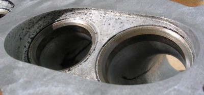

S těma ventilama to není moc přesný, záleží jak moc máš zafrézovaný sedla. Kompresní prostor rovina hlavy nenarušuje. Řek bych, že je tam schod něco přez milimetr. Dneska chci tu hlavu poskládat, tak ještě pro jistotu odfrézuju nějakej materiál z kompresního prostoru. Včetně toho schodu.

keby mal niekto fotku seriovej hlavy, z dobrym pohladom na spalovaci priestor mozte to dat sem len tak pre porovnanie
СЕКТОР ГАЗА парты
Příspěvky: 11132
Co chceš přesně vidět na tom spalovacím prostoru, ten schodík? Jinak u hlavy 2101-1003015, údajně snižované o 0,5mm jsem naměřil výšku 112 mm a výšku schodku cca 1,8 mm. Sice to není unifikovaná hlava 21011 - .., nicméněž dle literatůry by měla míti spalovací prostor schodný s unifikovanou.

k-l.. čupr fotka.. :!:

ja mam tak nachuja fotku ze tam neni nic vidiet dokopy, ale mam tu unifikovanu hlavu znizenu o 3mm a schodik je davno minulostou :wink:
