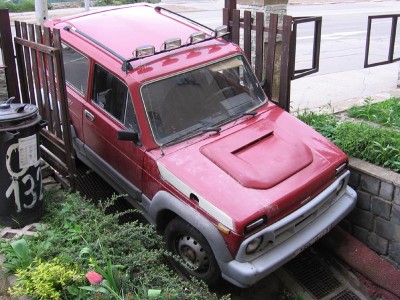

tady..

to rosy: máš nějaký detajlnější fotky tý tvojí zahrádky. případně malůvku..............
o něčem podobným uvažuju, tak abych měl inspiraci. a možná nejen já :wink:
andy
rosy
Příspěvky: 10
Registrován: úte kvě 23, 2006 20:45
Bydliště: MORAVA
zahrádka
Příspěvek od rosy »
tady něco...zatím...

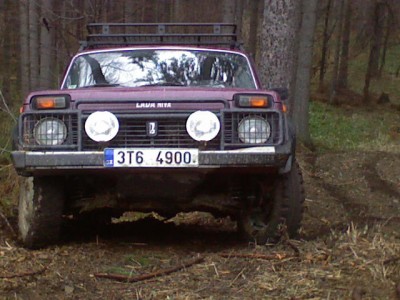

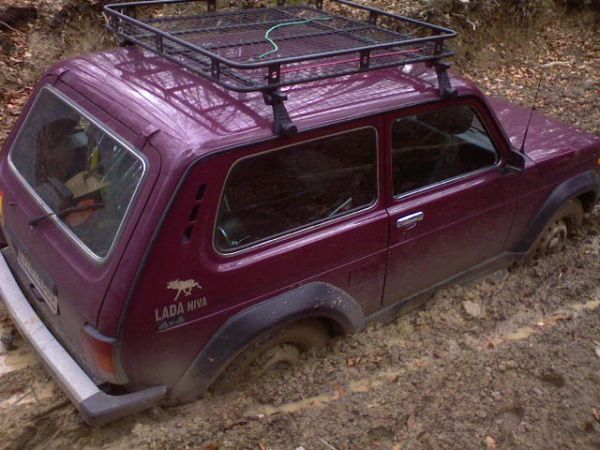

Mareček offroad
Příspěvky: 27
Registrován: čtv bře 22, 2007 21:02
Bydliště: U vody
Příspěvek od Mareček offroad »
moje niva

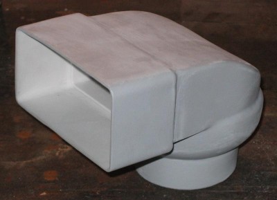

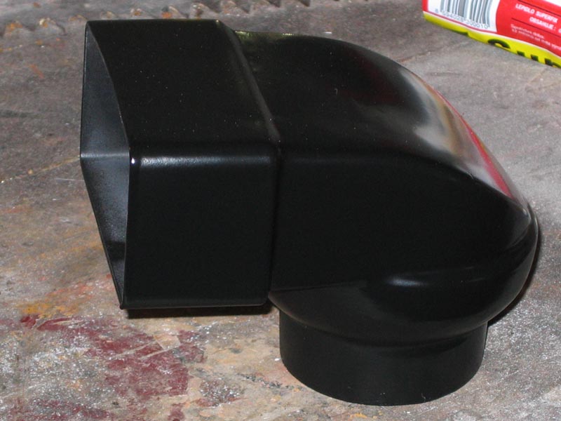

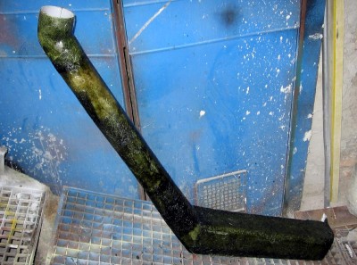

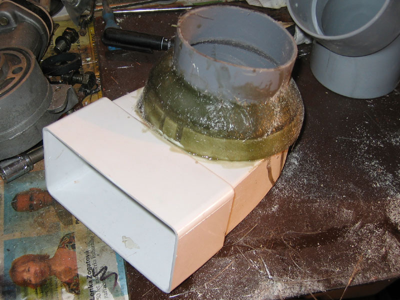

Tak jsem se pustil do výroby šnorchlu. Zatím mám hotovou koncovku, a laminuju svod. Až to bude hotový tak sem hodím i výkresy.
A po laku.
A po laku.
Po překytování a obroušení
Po zalaminování redukce

To vypadá hezky. Ta bílá plast. hlavice je nějaký spešl polotovar?

stav píše:To vypadá hezky. Ta bílá plast. hlavice je nějaký spešl polotovar?
Jo je to tvarovka z roury 100mm / profil 110 x 55 mm. Prodávají ji v Hornbachu a stojí 79 kč

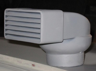

Práce na šnorchlu pokročila.
Potrubí po zalaminování.
Na autě je vytvořen prostup na potrubí a přihnuta kapota.
Takhle vypadá hlava i z mřížkou.
