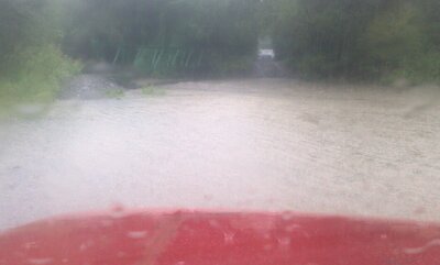

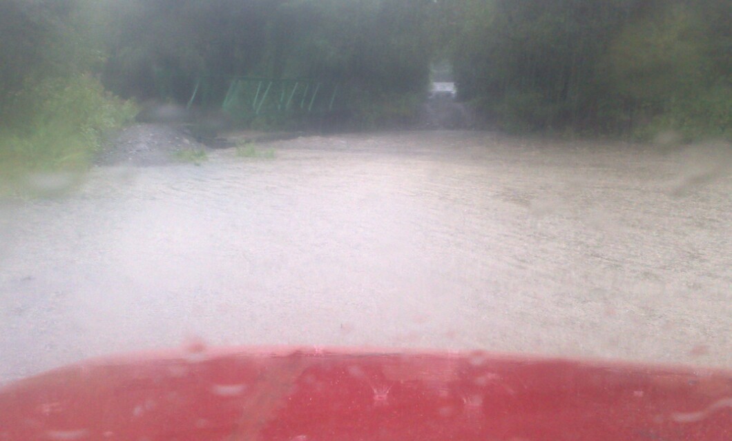

Tady je foto,kdy jsem namontil snorchla a hurá, test. Chvilku jsem váhal nez jsem se rozjel a taky byl duvod k pochybam.. Mit pod autem nášlapy, které by zvýšily odpor, tak to k tomu výjezdu na druhe strane nedohrabu a ze to hrabalo hodne.. Proud je silák i bez auta znatelný a tohle bylo tak tak. Ale na druhem brehu, jsem byl spokojen s pruchodnosti auta, hloubku neodhadnu, ale v proudu metr byt mohl.. Do vnitrku mi hned nenatece, uz jsem mel auto trohu vyvarene, bez filcu a hlavni diry mam kryte. Ten altik jak na nem pracuju, tak u mpi to bude rozdilne s mistem a rezervou. Na vebech se prodavaji hotove kity na jeho umisteni jinam. Pridam si tam 1 kladku, aby mela hnaci remenice trochu vic kontaktu s remenem..
