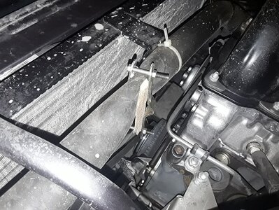

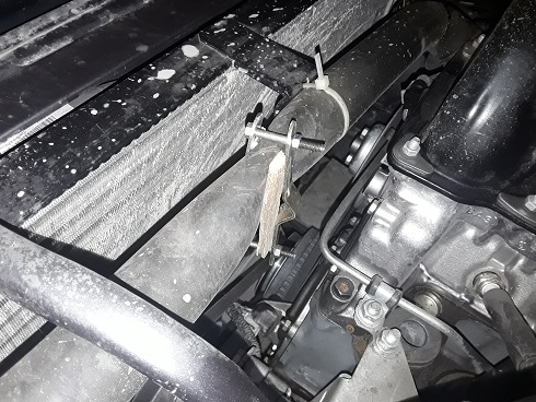

cidlo teploty je hore asi tam kde ho mali aj predtym. to je dobry napad. stiahnem tu hadicu a preveziem sa ci teplota vyleti hore. dam vediet...
Re: Rozne verzie radiatora kurenia
-4 C presiel som 500m prava cast hadice uz vlazna lava studena. Nevystrelila teplota hned hore, ale zohrialo sa to rychlejsie. Takze termostat otvara skoro, alebo tam ma aj tu dierku, ktoru som si nevsimol. Ale s reduktorom bude tiez nejaky problem stale bol studeny aj na dotyk. Spojku som dal dolu presiel som dalsich 500m az potom sa zacal ohrievat. Je tam nejaka pol palcova hadica k nemu a nezohrievala sa. Ked sa zohrial tak uz islo vsetko ako hodinky. Musim to riesit aj s plynarmi, aj termostat zohnat lepsi.

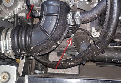

Takto je to pripojene. Je tam sipka kde je hadica do reduktora a kde je napojena na motor. neviem ale kam to odchadza naspet z reduktora. tu hadicu neviem identifikovat. a ak tomu rozumiem dobre tak tepla voda ide najprv priamo do chladica a termostat zospodu otvori okruh aby zacala cirkulovat ?
Hm, zaujimavo vyriesene. Akoby na ten hlinikovy natrubok, ktorym ide voda do chladica niekto este dobastlil odbocku do reduktora. Ale co sa tyka zapojenia, je to ok. Voda tlacena cerpadlom ide kamkolvek, kde jej to otvorene ventily, priemer hadic, atd. dovolia. Cize v tvojom pripade aj do reduktoru a je to v podstate napojene na tom najhorucejsom mieste, ale zase je to "za rohom" (teda vlastne 2) a vacsina vody prudi rovno do termostatu a nie do toho natrubku smerom do chladica, pretoze za chladicom je ten okruh zatvoreny termostatom. A na co sluzia tam tie 2 hadice z reduktora - hrubsia so sponou a nad nou ta tenka bez spony? Kam vedu?

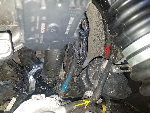

Na hornom obrazku obe cervene sipky su voda. Na tomto obrazku je voda modrou sipkou. Dalsie 2 hadice neviem. V jednej je asi uz plyn do solenoidov. Neviem ale odkial ta voda zreduktora odchadza a kam sa napaja a vracia do systemu.
Co je ta plastova Lovato krabicka kusok od reduktora? A preco tam idu 2 hadice? To LPG co mas je vstrekovanie kvapalnej alebo plynnej fazy? Ja sa bohuzial nevyznam v tychto modernych LPG systemoch, moje znalosti ostali na urovni podtlakovych systemov.
nevyznam sa v tom, ale predpokladam ze sa tam kvapalne LPG meni na plynne skupenstvo a do solenoidov uz ide plyn.
