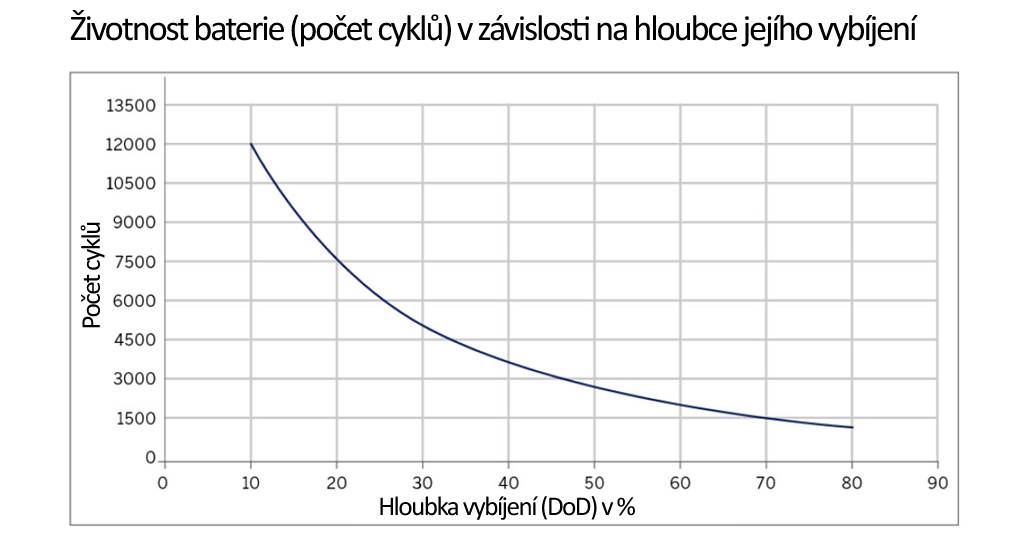

tu je chart kde je vysvetlene ze cim sa olovenna bateria hlbsie vybija tym menej cyklov zivota jej zostava. este si zabudol ze mrazy a vymlatenie baterky do nuly ju pochova takmer okamzite. kto chce aby mu olovena baterka vydrzala co najdlhsie tak kupovat len tu z prvovyroby, stale jazdit a dobijat, pokial sa nejazdi tak pravidelne dobijat na nabijacke, hlavne v zime, lebo v mrazoch klesne kapacita aj novej baterie na 30% kapacity ktoru ma pri teplote 20 stupnov.
Re: calcium-calcium bateria - agm - nastavenie napatia
no a to je marketingovo vylepsena krivka. pri beznych olovach si treba skrtnut dve nuly a potom to sedi
Niva 1.6 karb + Niva 21213 1.7 SPI,JEEP Cherokee, Subaru Forester, Skoda Superb, Skoda octavia, Skoda 120
