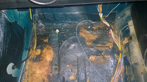

Dneska jsem sundal zvukovou izolaci podlahy. Žádné nepříjemné překvapení mně pod tím nečekalo. Izolaci jsem sundal většinou v celku, ale asi tam dám nějaký modernější materiál. Jeden z drobných problémů, který mám na seznamu věcí na opravu je protáčející se řadící páka. Po rozebrání nerozumím tomu, jak to udělat aby se netočila. Nevíte někdo? Ten umělohmotný vnitřek mám koupený nový. Vypadá to, že do páku už někdo vrtal, ty 2 otvory co tam jsou nevypadají originálně. Ještě sundám tapec pravých dveří, lišty, které ty tapece drží a pak už snad brzy začnu interiér pomalu skládat. Už ty díly nemám kde skladovat :)

scot píše:Dneska jsem sundal zvukovou izolaci podlahy. Žádné nepříjemné překvapení mně pod tím nečekalo. Izolaci jsem sundal většinou v celku, ale asi tam dám nějaký modernější materiál.
Dotaz, na podlaze Nivy nemáš takové nalepovací obdélníky? U kombíka byly pod barvou a teprve pod nimi čekalo překvapení. Ale je pravda, že to bylo novějšího auta 1996. U staršího kombíka jsem to tak nezkoumal. Tam je díra obdobná té tvé vidět i bez dloubání.
