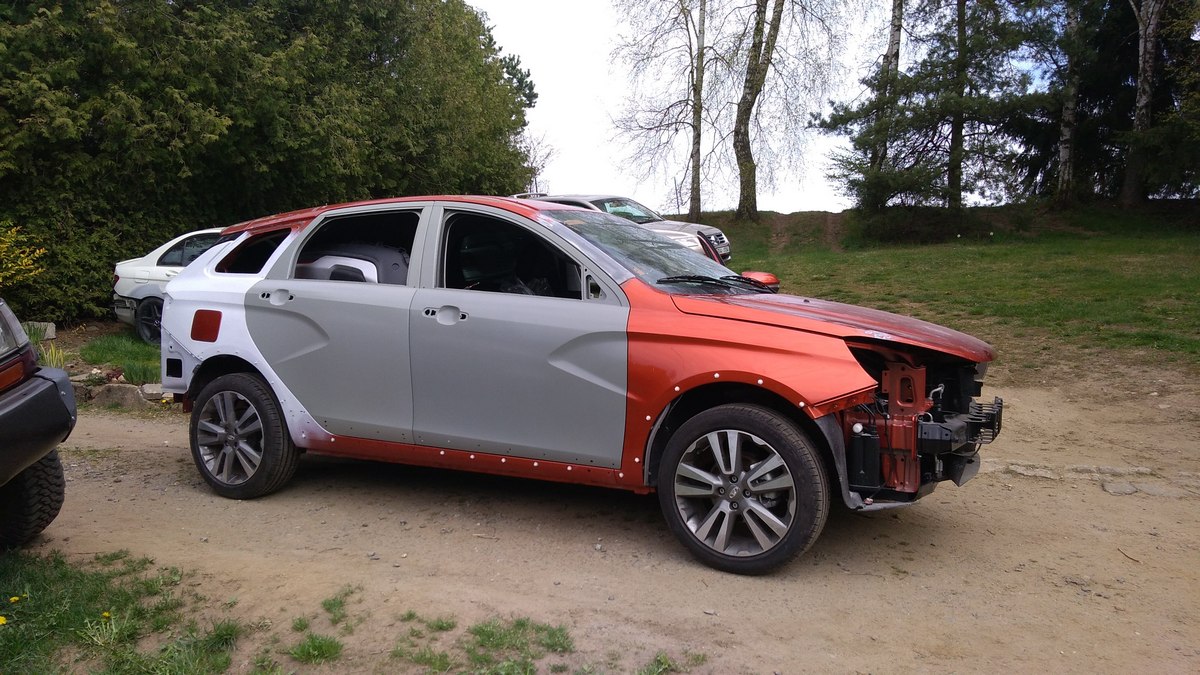

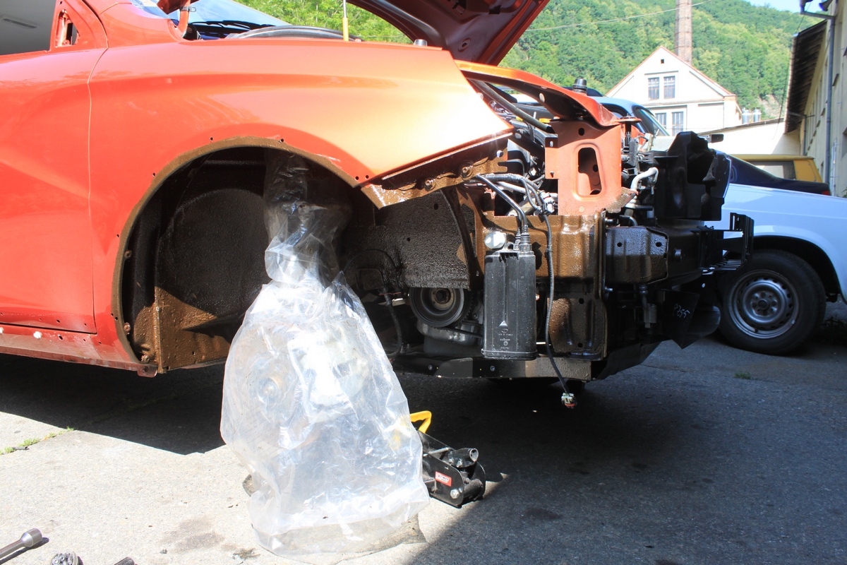

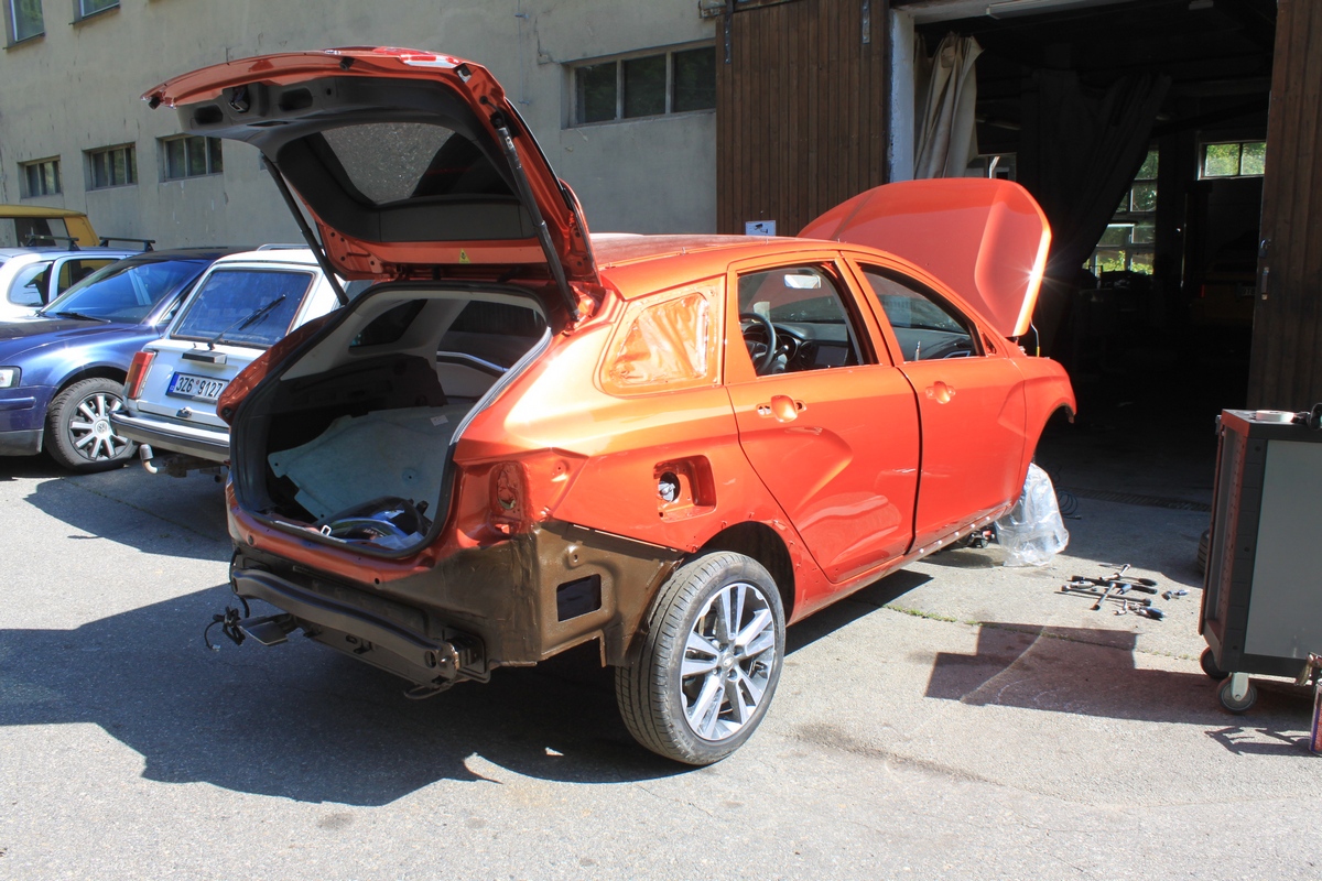

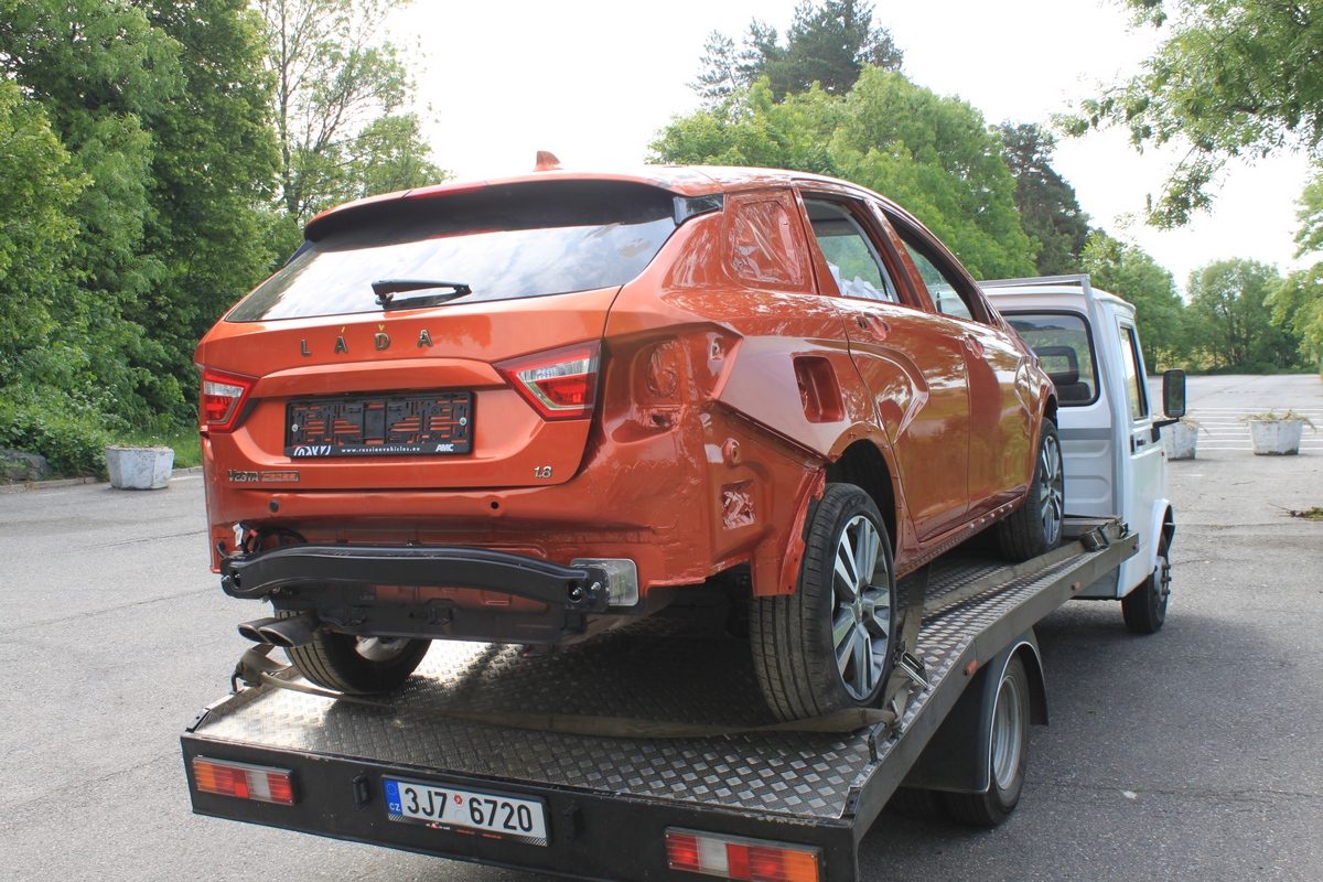

A nyní opět pár fotografií z opravy:

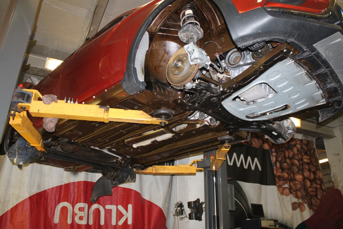

A pokračuji v příběhu opravy mé Vesty. Vzhledem k tomu, že mým největším strašákem je koroze, rozhodl jsem se před samotným složením vozu jej ještě více rozložit a udělat pořádný nástřik podvozku a dutin. Výztuhy nárazníků šli dolů, různé bandasky, svazky elektroinstalace, výfuk, hliníkové plechy výfuku ... všechno šlo dolů, abych to zbytečně nezasvinil. Zároveň jsem si nachystal plastové podběhy a po nastříkání podvozku je tam pěkně namontoval
