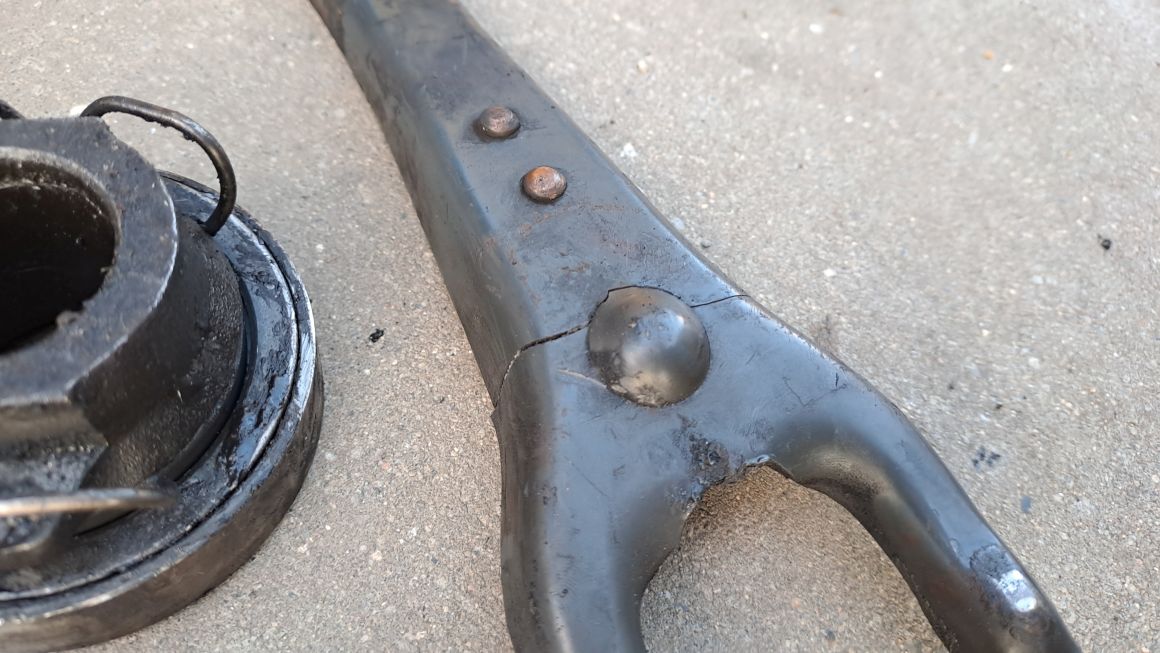

To si to takhle jednou jedu z kopce dolů a šlapu na spojku. Začne zabírat od půlky a když sjedu dolů, tak už jí prošlápnu lehce až na podlahu. Naštěstí se dalo otočit bez zastavení a alou domů. Párkrát přes zuby než jsem odposlouchal správné otáčky na přeřazování.

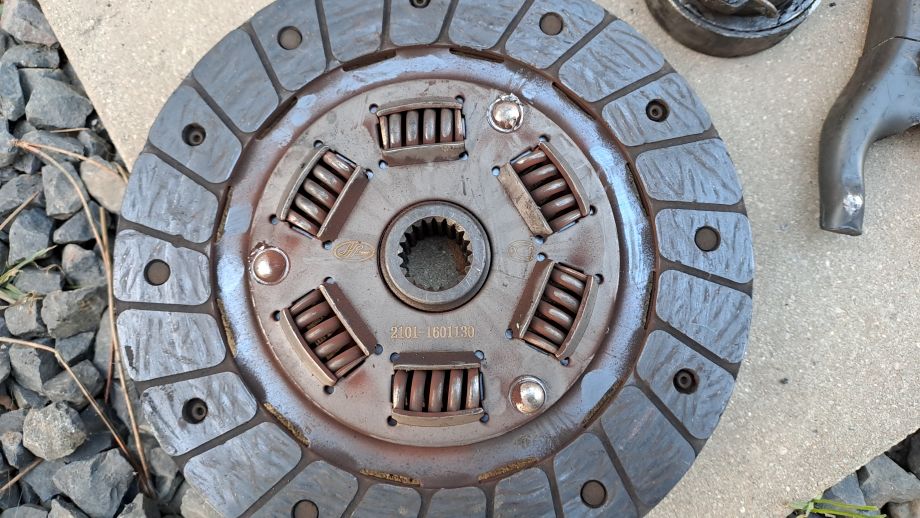

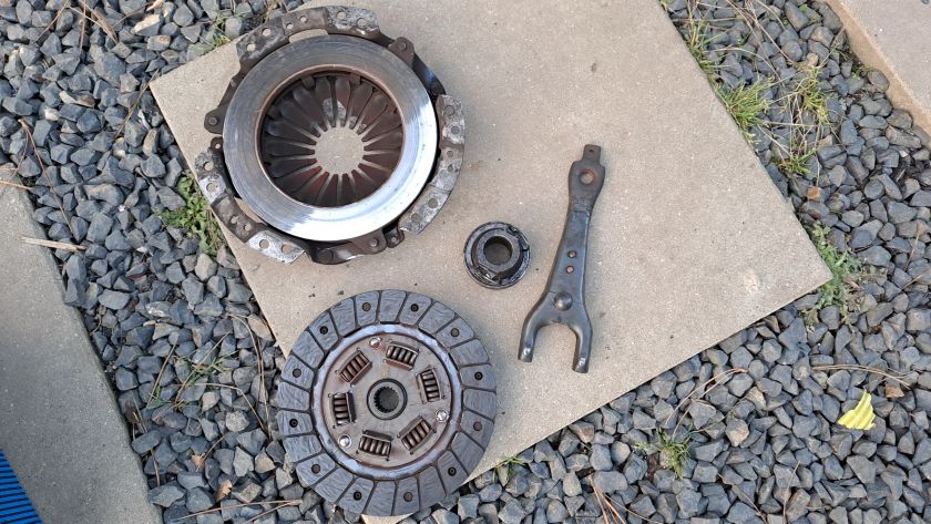

Vasil několik měsíců stál, než se šlo na výměnu. Pomocný spojkový válec se hýbal správně, problém je tedy uvnitř. Na fórum jsem se dočetl, že se stává zlámání paprsků přítlačáku stářím, koupená tedy spojková sada SACHS. Po rozebrání to nebylo přítlačákem, ale nalomenou vidlicí spojky. Takže ještě dokoupení tohoto dílu a když už to je rozebrané, tak i komplet výměna spojky.
Původní přítlačák byl MS (tedy asi master-sport?). Netuším co za značku je lamela?
lamela výrobce

lamela
lamela
vidlice
vidlice
spojková sada
spojková sada

Jo, přesně takhle mi to ruplo na začátku léta. Na tažným SKIF, v autě žena a dvě děti, naložení na príma víkend. Bez spojky se mi podařilo dojet k sestřence na vesnici. Přizvedl jsem auto, vlezl pod něj a začalo pršet ... vyrasoval jsem páku spojky a byla ruplá přesně jak u tebe. Obvolal jsem tedy nějaký kámoše z vesnice, zaprskali jsme to elektrodou, pomocí montér páky jsem to pod autem hodil zpět a hurá pokračovat :). Říkal jsem si, že to pak hned vyměním, ale je to tam do teď :)
