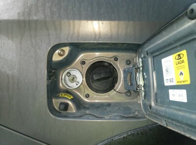

Zatial som netankoval, jazdim na plnu, ktoru som vyfasoval pri odovzdani auta po montazi LPG. Podla recenzii a odporucani budem tankovat slovnaft, pripadne tomegas. System namontovany s pozehnanim Slovlady. Rozdiel som pocitil hned na zaciatku. Dupem na to ovela viac, lebo za lacno :D Inak ziadna zmena. Rezerva je mimo vozidla, po okrese si trufam aj bez nej. Ked ma pustia cez okres, hodim ju do kufra. Musim pozriet znenie havarijnej poistky, ci to nemam nejak osetrene v pripade defektu.
Na obr. je predlzovak k tankovaniu. Pojde to aj bez neho?

jozfab píše:Na obr. je predlzovak k tankovaniu. Pojde to aj bez neho?
. Obrázek říká, že jo :idea: L.

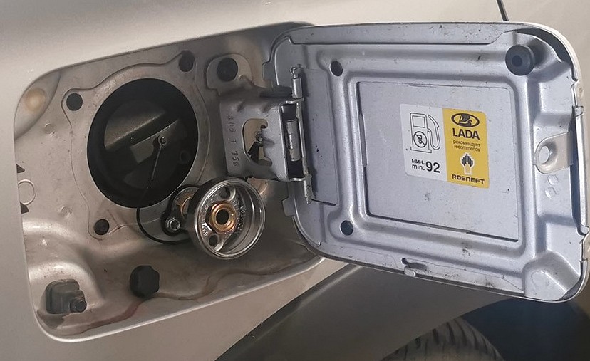

U Tebe ne , u Luďka ano je přímo euro rychlospojka .
Pokud to černé je uzávěr tankování benzínu tak to prodloužení tam být musí . Je to vlastně protikus rychlospojky tankovací pistole . Holandsko a i jiné zemně mají trošku odlišné pistole ty se šroubují ale tenhle "evropský" podstatně pohodlnější . Natankovat se dá i těmi , ale po odšroubování té evropské redukce .
Příspěvky: 10665
Re: Pohon na LPG ?
V ČR se používají plnící pistole na tento (mnou uvedená fotografie) typ spojení - "široká pistole" kontra "široké hrdlo" .
To úzké hrdlo už jsem viděl, ale :scratch: :dontknow: , způsobuje problémy majitelům, několikrát jsem viděl jejich (těch majitelů) bezradnost u čerpačky, protože nemohli najít inkriminovanou redukci. Čerpačky, ač ve většině případů tu redukci vlastní, nechtějí ji zapůjčit. Mnohdy odjeli majitelé bez načerpání :cry: ... proč asi :?:
Já několikrát tankoval, na Slovensku, Maďarsku, do Estonska, a neměl jsem, v rámci "širokého hrdla" problém. Něco se, prostě až tak úplně, nepovedlo.
Resp. jinak: k čemu je ta úzká spojka dobrá? Kromě místa teda :scratch: :idea:
Edit:ta šroubovací spojka má, podle mě, význam pouze v nedostatku místa/prostoru pod krytkou/víčkem nádrže.

Predlzovak je v celej dlzke vnutorneho priestoru hladky. Ak by aj tankovacia pistol dosiahla k hrdlu, tak jeho vnutro ma zavit prave na naskrutkovanie predlzovaku. Inak, je to vymyslene celkom fajn, predlzovak tam moze byt nonstop, nicomu nezavadzia. To male cierne dole je zavitova zatka do hrdla.
