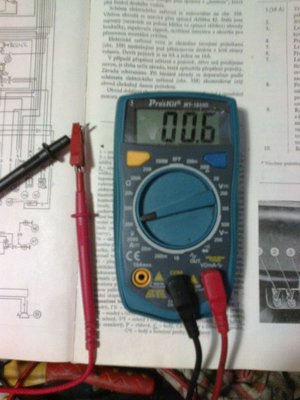

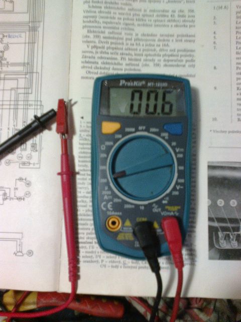

Premeral som káble od altíka (skrutka) k baterke, od uhlíkov k regleru 15, z regleru 67 k spínačke a hodnoty odporu ako na obrázku (bez meraného kábla), max 00,7.Pre istotu pripájam obrázok nastavenia a zapojenia meradla, pretože si nie som 100% istý či som to mal správne zapojené a nastavené.
Nech meriam napätie kde chcem a ako chcem stále mi 1V v porovnaní s baterkou chýba!!! Už to ani neštartujem, pretože ak je tam takýto rozdiel, správne to dobíjať nebude a škoda trápiť baterku.
Niekde robím chybu. Je "vstup" do reglera kontakt 15?
