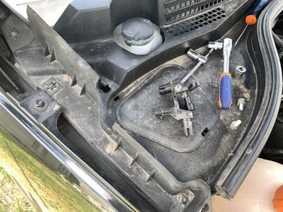

Kastlík drží 6 šroubků nebo kolik, takže sundat, usadit lépe :lol: nebo to uděláme na srazu ? :mrgreen:

Chalani, mne to tiež robí na sedane(na crosske som si to zatiaľ nevšimol :) ) A vyzerá to tak, že tie dvierka(asi hlavne pri teple) sa ohýbajú od toho spínača a tým časom prestane plniť svoju úlohu. Ja som ho tiež podlepil, tak decentne len aby zhasol to svetlo. No a po čase to začalo robiť znovu, tak som musel "pritvrdiť" :D a podlepiť ďalšou vrstvou. No a potom to zasa začalo robiť. A nakoľko na ňom jazdí manželka, a všimol som si to večer na spiatočnej ceste domov, tak som pod ten spínač šupol iba nejakú vec čo bola po ruke. Keď bude čas a teplejšie, tak sa musím s tým pohrať a nájsť na to nejaké trvalejšie riešenie. Ono to vyzerá, že je to "výrobná" vada a tým ako ten spínač tlačí na tie dvierka, tak ich odďaľuje a tým to časom prestane vypínať. A keď to podlepíme, tak to časom spraví to isté. Len by ma zaujímalo do kedy to bude schopné takto pokračovať. 1 cm, 2 cm, 5 cm, alebo aj viac? :?: Uvidíme. Pri najhoršom to budeme musieť nejako stuningovať resp. namontovať nejaký iný spínač, resp. na iné miesto...

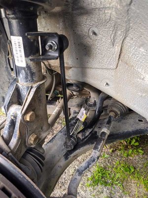

-tyčky stabilizátora staršie verzie dosť trpeli, búchanie prednej nápravy, niekedy uznajú reklamáciu
vraj niečo pasuje z japonskej kur*i a je to kvalitnejšie..
búchanie nápravi
búchanie nápravi

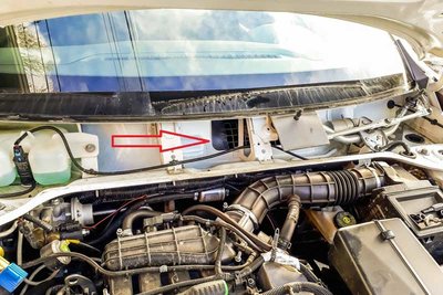

- chýbajúca ochranná mriežka kúrenia vzduchu rád parkujete pod stromami a bordel sa Vám dostane do vzduchovodov kúrenia, čakajte koncert, občas pomôže vypeckovať ventilátor 8)
prístup je tiež ako k peniazom od svokri :P
