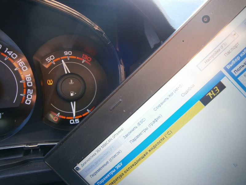

Nech sa páči
Příspěvky: 3983
Re: Ukazovateľ teploty
A co to svietacie tmps? A my co mame soft 501 mame smolu co.
Příspěvky: 11675
Zimne komplety mame bez snimacov. Na fotke svieti, potom som ho deaktivoval. Az do prezuvania na letne.

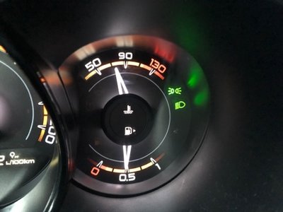

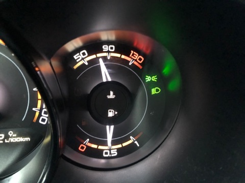

tak sa pochválim aj ja Coryho šikovnosťou. Budíky konečne fungujú ako majú.
O tom, že vodič vie či už má zohriaty motor alebo nie, snáď polemizovať ani netreba. Tým pádom odpadá potreba akýchoľvek OBD teplomerov a výmenou prístrojoviek za alternatívne....
