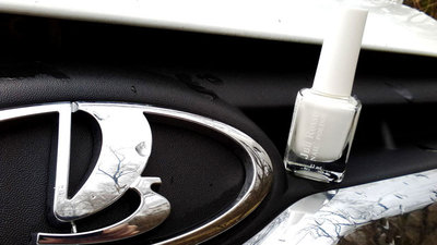

Já mám oné také ženské maľuvátka, po kamienkoch stačí :mrgreen:
Aj na mňa kukala tá slečna divne, že to berem pre moju plechovú kočku :P
Re: Markova Šedá myš s demencí, spíše bláznovstvím
Napsal: sob bře 31, 2018 21:49
od Křečík Barbuška

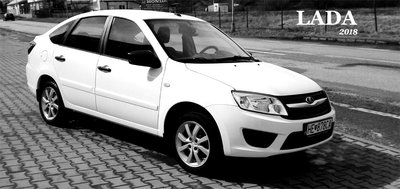

Si delas prdel, ze maska po roce vypada takhle :koko: . Vsak maska na sedme prosta udrzby vypada po 31 letech lepe, chjo.
Napsal: sob bře 31, 2018 21:54
od Liftback
neee, neboj to je len špinavé a zacapané od vody a od blata, ja som ju bol dnes v dobrej viere že zasvieti slnko opláchnuť ale začalo zas pršať.. všetko je v najlepšom poriadku :wink:
Kamienkom sa na dialnici nevyhneš čo odprskujú od iných bez zásterok..
