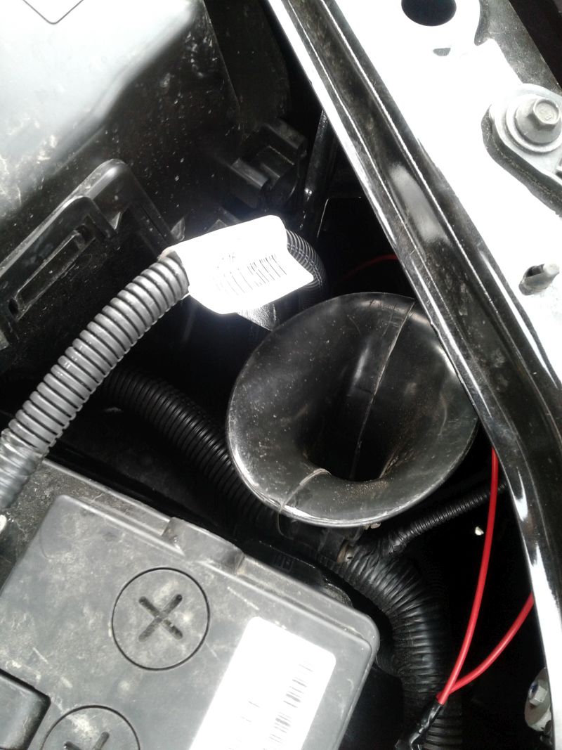

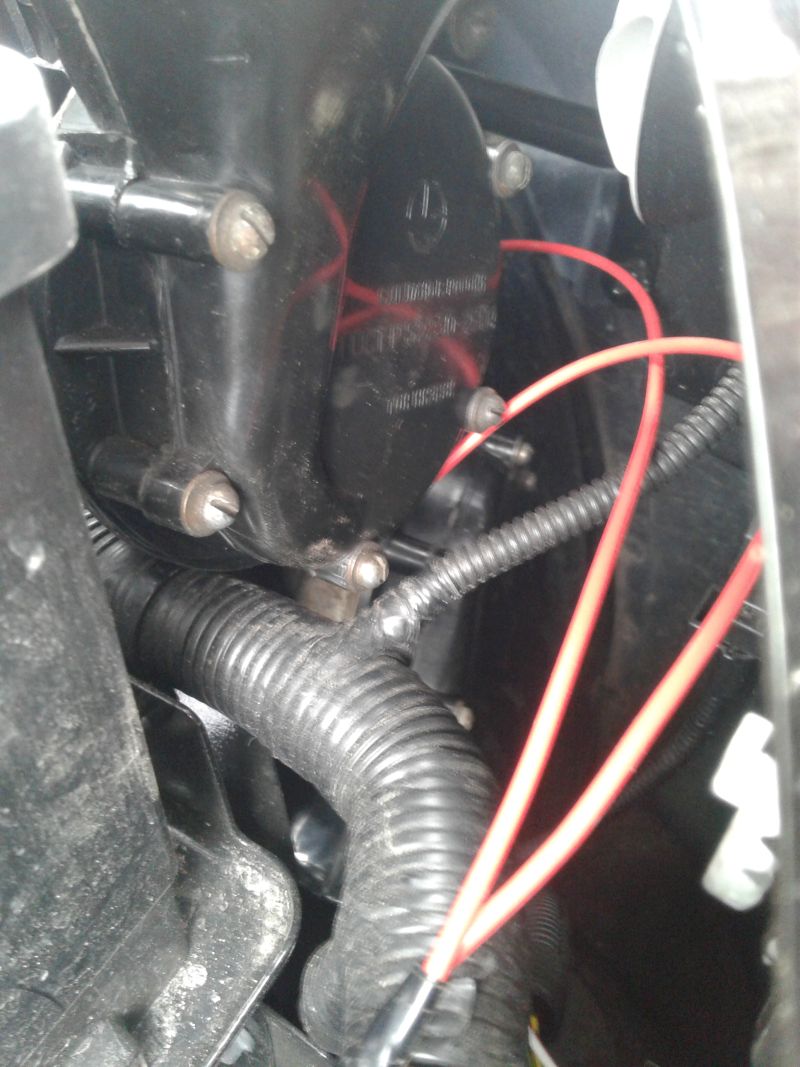

Protože originál klakson je k smíchu, tak jsem dnes namontoval klaksony z Volhy, alarm zůstal na origo klaksonek. Klaksony jsou umístěné vedle baterky. Na videu to není tak poznat, ale ten rozdíl je až neskutečný

Jak tak koukám na ty kabely, nemohu necitovat pana Nedbala: "Ty klaksony Vám montoval kdo ?"

Re: Klaksony z 2107
Mno není to tak šílené jak u Tebe, ale snažil jsem se držel standart
