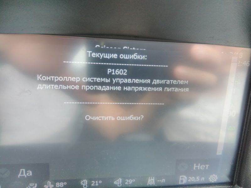

Presne po 4 tyzdnoch od kupy mi vybehla prvucicka "osibka". P1602. Podla dostupnych informacii nieco s napajanim.
Je to aj mozne, lebo mi to Singlemenu v MMC vypisalo v momente, ked som nemal nastartovany motor, iba otoceny klucik zapalovania a stlacil som zaroven zatvaranie L aj P zadneho okna. Verim, ze tie serva mohli spravit aj nejaky pokles napatia, na ktory riadiacka zareagovala. Skusim to najbizsie este znova nasimulovat.

Re: Zippova Kalina SW Luxe
A koukám, že počítač rovnou nabízí vymazání chyby ... asi často používaná funkce
Normalna vec, pokles napatia, napr. aj kvoli tomu pohybu okien. Toto neries, to ti bude vyskakovat skoro vzdy
Presne zippo,nerieš to.Ono ti to bude vyskakovať stále.Doteraz si o tom nevedel,lebo si nemal prešité MMC
.Tak isto túto ošibku vyhadzuje Vesta.Všimol si to náhodou minox.Ešteže aj on nemá MMC
Ešte ti bude vyskakovať jedna,kód som už zabudol,je to niečo z obvodom mazania.Cory ten kód vyloví z pamäti
Mne to vyskakovalo dosť často,keď mi v KN preliali olej.Riešily to aj na ru.fóre-netreba si to všímať
Vysoka uroven signalu snimaca tlaku oleja, tuším P0523
Tak nejak,viem že to bola 500-vková porucha,presné znenie bolo myslím-cep datčika davlenia masla,vysokaja uroveň signala.Čiže zippo v preklade-obvod čidla tlaku oleja,vysoká úroveň signáluCory píše:Vysoka uroven signalu snimaca tlaku oleja, tuším P0523
Takže toto a 1602 ti bude hádzať dosť pravidelne.Kľudne daj "očistiť ošibku" že DA a jazdi ďalej
