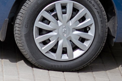

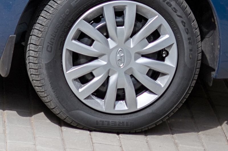

Tadejsako uz mas Vestu doma? Super. Ja som sa pozeral na ten technicky aj na COC ale udaje o spravnej hustote pneu mi chybaju. Hladal som aj na nete ale nenasiel som. Neviem akej mas pneu znacky ja mam momentalne povodne (trochu ich ešte zoderiem so zabehom) Pirelli R15 a dohustene predne na 2,4 a zadne na 2,1. Predne boli na 2,2 ale neviem prečo vyzerala prava predna guma o dost mäkšia ako lava pri rovnakej hustote. Podla tvojho tech. maju byt vsetky 4 na 2,1?
Takto vyzerala prava predna na 2,1.
Re: Kolesa a senzor tlaku
Pardon, nie ma technickom ale v navode na pouzivanie bolo, ze 2,1 - ja mam R16 matadorky - a na tych 2,1 vyzeraju v poriadku
btw - v navode tusim pisu aj R15 na 2,1

chalani, k tomu že pneumatika vyzerá makko, nezabúdajte že máme na autách radiálne pneumatiky ktoré za jazdy pracujú a "stlačia" sa vďaka tomu má správny tvar a keď stojí zaťažená vyzerá ako podhustená. Staré diagonálne pneu vyzerali pekne nafúkane aj keď stáli.
