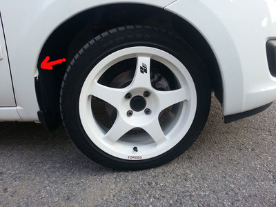

Dieru nad zásterkami treba utesniť, cez ňu sa dostáva značné množstvo bordelu. Ešte doplním, bežne sa to zalepuje silikónom ktorý sa dá ľahko odtrhnúť po demontáži zásterok a aplikuje sa nanovo.
- Zalepenie silikonom nad zásterkou - červená šipka
