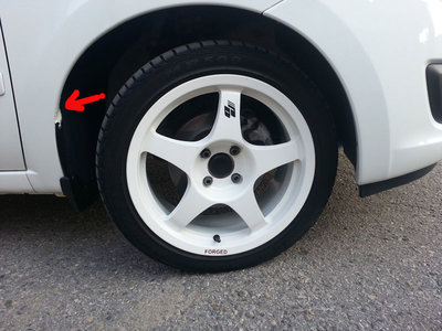

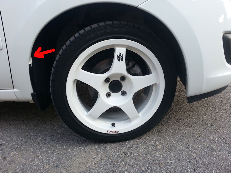

Dieru nad zásterkami treba utesniť, cez ňu sa dostáva značné množstvo bordelu. Ešte doplním, bežne sa to zalepuje silikónom ktorý sa dá ľahko odtrhnúť po demontáži zásterok a aplikuje sa nanovo.
Zalepenie silikonom nad zásterkou - červená šipka

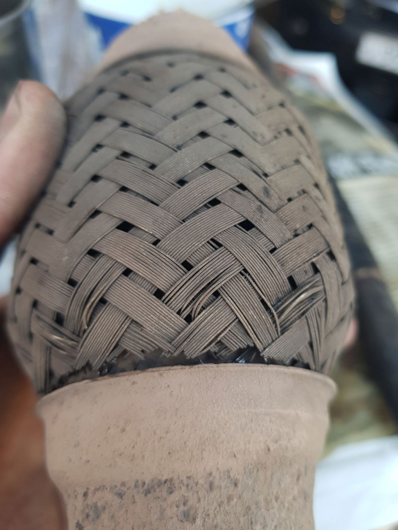

Tak vlnovec na výfuku počuť už pri niektorých vozidlách od predaja niekoho opustí pri 30 a niekoho pri až 60 000km
Už od výroby je evidentne krátky alebo namáhaný a niečo na ňom nepracuje správne alebo pracuje až priveľmi.

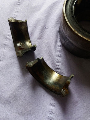

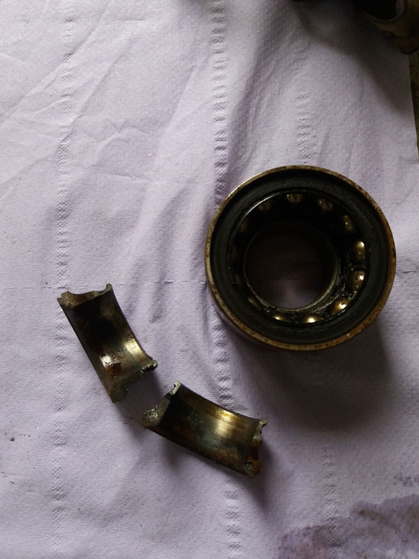

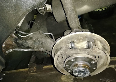

Horšie sú na tom aj ložiská nepodceňovať ich výmenu inak to dopadne takto: cca 60 000km
dandy
Příspěvky: 887
Re: Lada Granta čo je potrebné skontrolovať a upraviť
Příspěvek od dandy »
To sú tvoje ložiská a vlnovec?
Nikita II, 1974
Nasťa 2016
chatka 12 forever
člen LKCS
Příspěvky: 2367
Nie, moju ešte len zabehávam :lol:
Vlnovec som utiahol páskami a ložiská som zatiaľ neriešil, tuším riešili kolegovci od Kalín čo majú viac nalietané ale sú to tie isté.

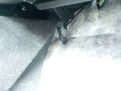

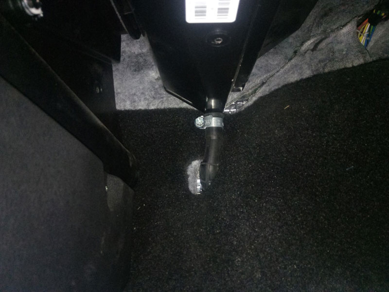

Dávam do pozornosti túto neplechu od výrobcu, Hlavne ak vozíte dlhých spolujazdcov čo si rád naťahujú nohy, tak dokážu strhnúť, povytiahnuť hadičku od klimatizácie a následne Vám zatečie pod koberec, potrebné skontrolovať a určite dotiahnuť-poistiť páskov proti vysunutiu. :wink:
Neviem ale je možné, že sa to týka aj Kaliny II
Hurá do rozoberania :mrgreen:
Příspěvky: 11694
Ano, tento problem som nasiel Ludkovi Musilovi aj Stanovi.
Příspěvky: 7391
Je vůbec hloupé, že je to tak na nohy dostupné :( Taky to mohli nějak schovat :wink:
stano112
Příspěvky: 1125
Příspěvek od stano112 »
Liftback píše:Dávam do pozornosti túto neplechu od výrobcu, Hlavne ak vozíte dlhých spolujazdcov čo si rád naťahujú nohy, tak dokážu strhnúť, povytiahnuť hadičku od klimatizácie a následne Vám zatečie pod koberec, potrebné skontrolovať a určite dotiahnuť-poistiť páskov proti vysunutiu. :wink:
Áno,týka sa to aj Kaliny2. A fakt si na to dávajte pozor. Či sa tam spolujazdec dostane nohami...noo musel by ich mať ako gašparko,ale budiž. Ale bacha,ja som ju nemal vysunutú,dokonca keď som ju menil,tak stiahnúť z toho plastového bazmegu išla dosť ťažko. Ja som ju mal cca v polovici preseknutú...dodnes nechápem prečo :( .
No a problém je ten,že ti v lete klíma vytopí priestor pod spolujazcovimy nohami...a to doslova že vytopí...ja už to suším druhý deň :( ,ešteže je leto...
A rozoberať nemusíš nič,len sa zohneš pod prístrojovku a hadičku vymeníš :wink: .

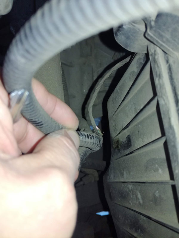

Chyba P0444 Predratie kabeláže https://www.drive2.ru/l/550615633054662751/
Chyba P0444, závada na Grante s motorom 8v (ešte som nepozrel riešenie na svojej 16v) Predratie kabeláže na vzduchovom filterboxe, po odstránení závady je potrebné chybu vymazať.

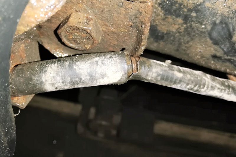

Prediera sa lanko brzdy, vhodné skontrolovať.
