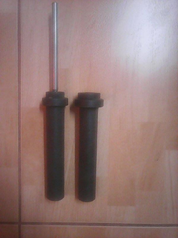

A tu su prípravky. Jeden na vyfukove a druhy na sacie sedla.

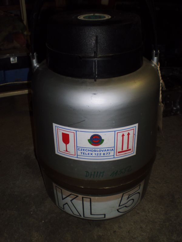

V takejto specialnej nadobe som si priviezol dusík

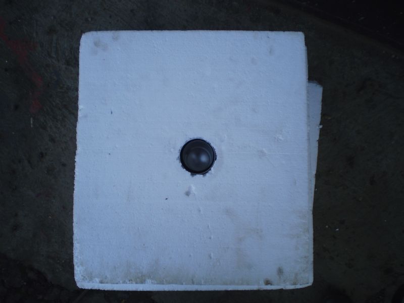

Rozrezaná termoska z Tesca, ktoru som osadil do fasadneho 10cm polystyrenu - 3 kusy

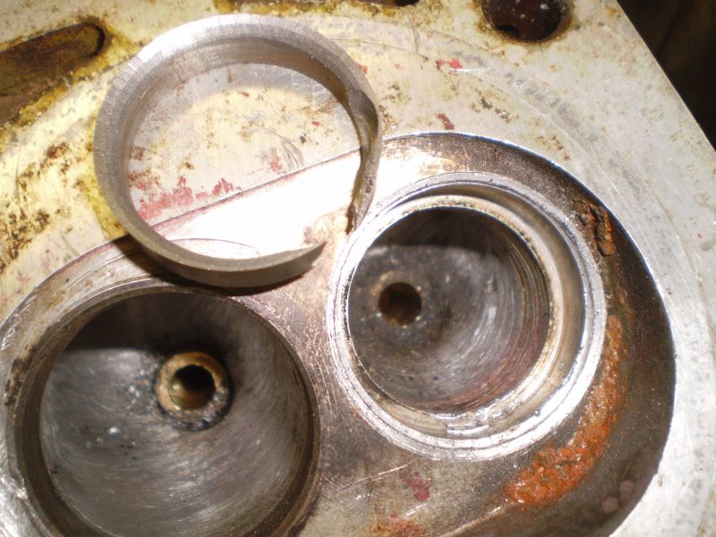

Vybraté staré sedlo

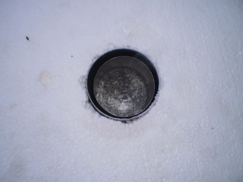

Ochladzovanie noveho sedla

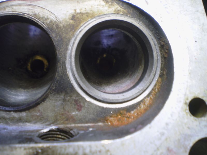

A nakoniec nové sedlo na mieste
