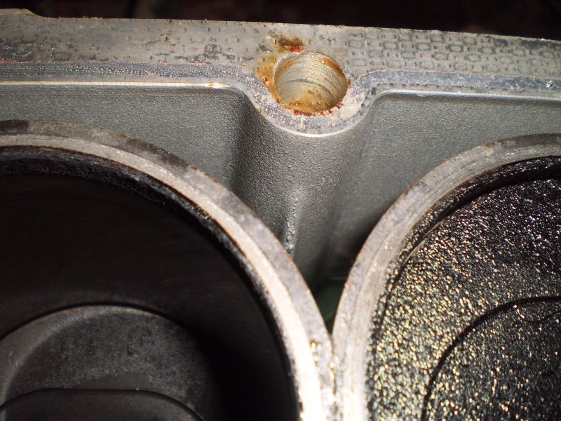

Okolnosti ma donutili k zhodeniu hlavy na nasej felde. Motor si vcucol ulomeny stift z filterboxu. Nasledne sa ohlo a vyskocilo zdvihatko. Po oprave som zistil,ze motor sa nechce otacat. Vtedy som este nevedel, ze stift je stale vo valci. Resp. mohol tam spadnut az ked som napravil zdvihatko a ventil sa otvoril a stift spadol dnu. To je v podstate jedno, rozhodol som zhodit hlavu. V rychlosti som na nete cital, ze treba zaistit vlozky valcov, ale nie je to nutne, ked si dam pozor a nebudem motorom hybat. Co som aj spravil, klukou som ani nepohol a vsetko nechal tak. Prebytocna voda, ktora nevytiekla, ostala okolo vloziek. Ked som rano prisiel k motoru, voda nikde. Dotknem sa vlozky a posunula sa dole..a vsetky ostatne rovnako. Asi som to pos*al co? Alebo je to normalne? Pochopil som to tak, ze nesmiem hybat klukou, aby sa vlozky nepovytiahli, pretoze potom uz zdola nebudu tesnit...ale takto opacne som to necakal. Neeviemm ci sa to tesnenie mohlo cez noc zoschnut alebo co

Ty válce těsní dole měděnámi podložkami, pokud není motor ve vodě dotál hanojený, jen bych je dotlačil zpátky.
Přitom bych zrovna zkontroloval , jestli vložky mají správná přesah, případně nastavil.

Ehm, čo znamená "dotál hanojený"?

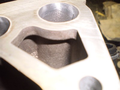

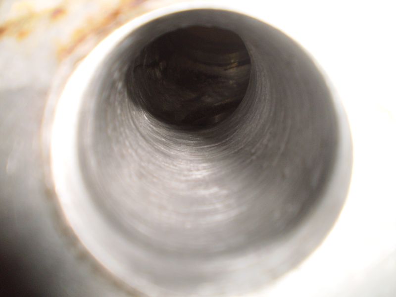

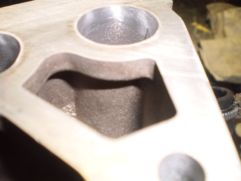

Presahy skontrolujem, ak mam spravne info, tak presah oproti bloku ma byt 0,07-0,12mm s tym, ze medzi vlozkami ma byt max 0,04mm. Co sa týka hlavy, u vymeny simeringov to neskoncilo, zväčšil som kanály, zabrusil ventily a hlava čaká na zníženie. Pravdepodobne 1mm, nech je tych 40kw zivších

Zahnojeny myslim to, ze tam neni tuna vodního kamena, pak by to chtělo vyčistit, jenžepokud budeštahat válce ven kvůli přesahům, stejne to asi budes čistit.

Re: Felicia 1.3 MPI olej ve vode
On je motor zvnutra uplne cisty, az som prekvapeny. Ja som svoje sacie kanaly prefrezoval z 25 na 27mm a odstranil naliatok s castou voditka. Vyfukove som nezväčšoval, pretoze zvody ostavaju povodne. Ale tiez som odstranil naliatok s castou voditka. A vsetko jemne zasmirgloval. Ta moja hlava je nejaka mixnuta. 40kw hlavy by mali mat iba 1 ventilovu pruzinu. Ja mam 2. Oznacenie zvonku sedi na 40kw, aj kanaly. Ale zasa na zaciatku kanalov su nabehy, ktore su typicke len pre 50kw verzie. Posli postou

Dakujem za rady, Felicia jazdi, po 200km voda neubuda, emulzia v oleji tiez nie. Nakoniec som hlavu nechal stiahnuť len o 0,68mm, aby ostala este nejaka rezerva do buducna, ale spolu so zväčšenými kanálmi to ide aj trochu lepsie
No, ale inak mi je ten motor strasne nesympaticky. Spozoroval som len jeden mensi problem, na volnobehu sa motor trasie, pritom tlaky su rovnake vo vsetkych valcoch. Asi tie nove sviecky nie su najlepsie. A ako vyzera motor, ktory 19 rokov jazdil bez vymeny chladiacej kvapaliny?

Vypadá dobře.
