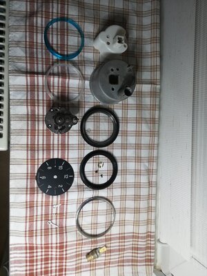

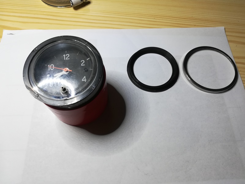

Mám tu hodiny, které se zasekávají, tak jsem si dovolil vytvořit fotonávod jak je nedestruktivně otevřít. Použití a vlastní nebezpečí.

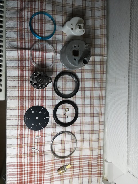

Přehled jednotlivých dílů hodin

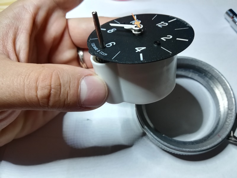

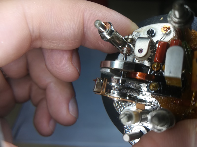

Zde je zjevný problém zasekávání se strojku a to zvětšená vůle nepokoje

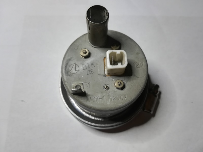

Vyndané hodiny
Vyndané hodiny

Sejmeme krouzek, sklíčko a světlovod

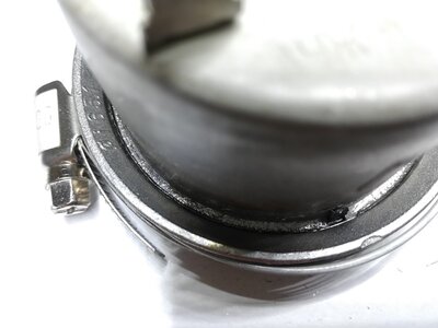

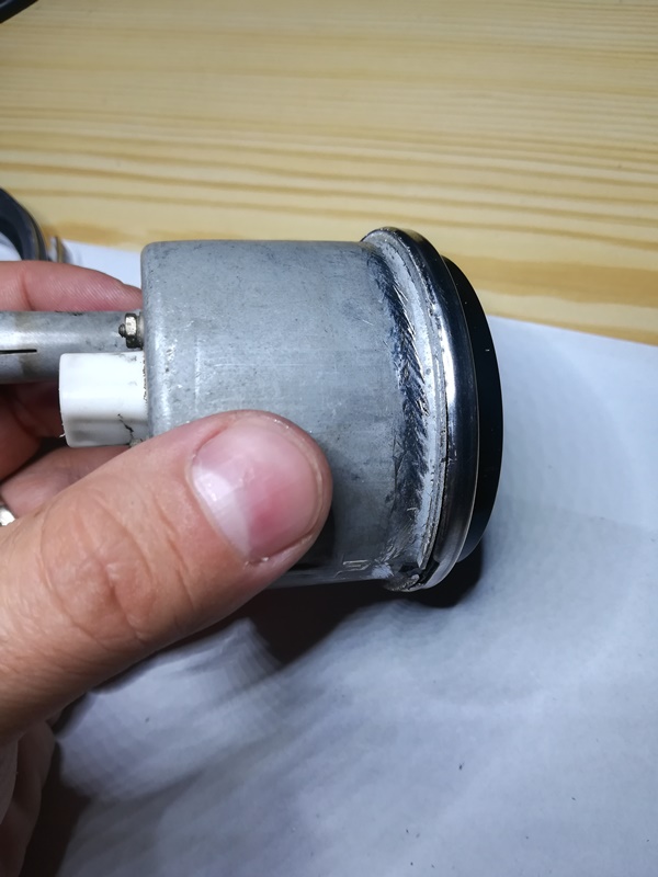

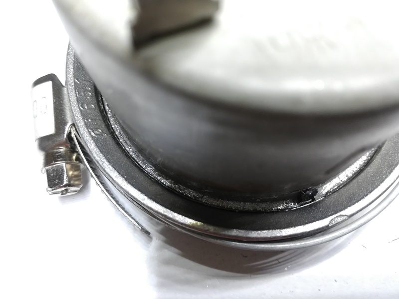

Rozpertlovaný kroužek

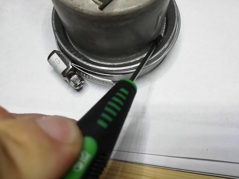

Vložíme hodiny a vhodným šroubovákem oparně rozpertlujeme.

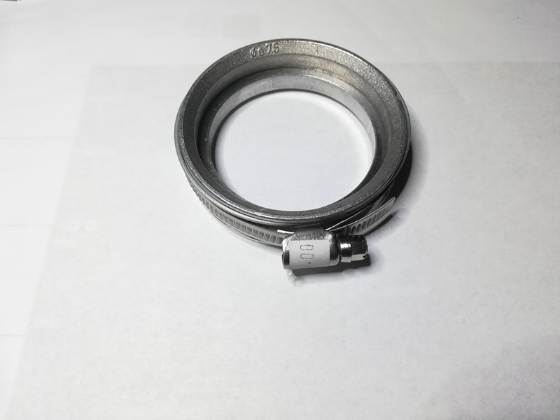

Přípravek. Zde dva vymezovací kroužky (75x58.1, 75x65.1) spojené hadicovou sponou
