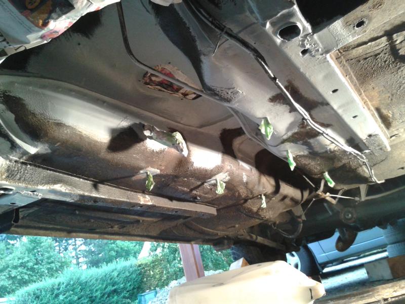

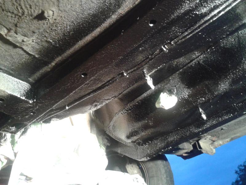

Podvozek mám ošetřený kolem převodovky vč. nosníků, no byla to docela pakárna! Škrábal jsem vše co nedrželo, celkem jsem se divil, že tam byla místy liška, pod dobře vypadajícím povrchem.

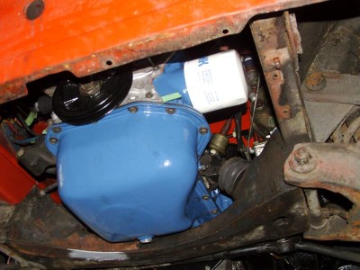

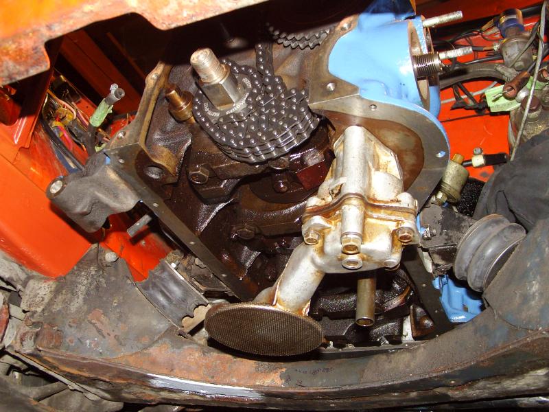

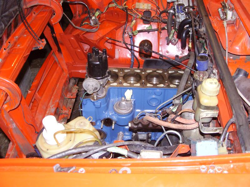

Tak další část práce. ošetřen prostor kolem převodovky a nosníků, nové vrstvy barvy. Blok dostal taky barvu.

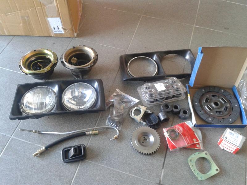

A už mám nachystány 4 oči a novou masku :), spojku i rozvody.

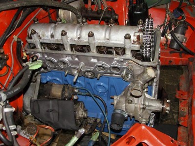

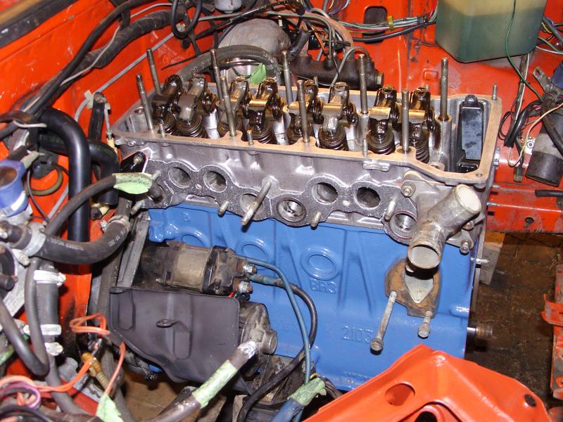

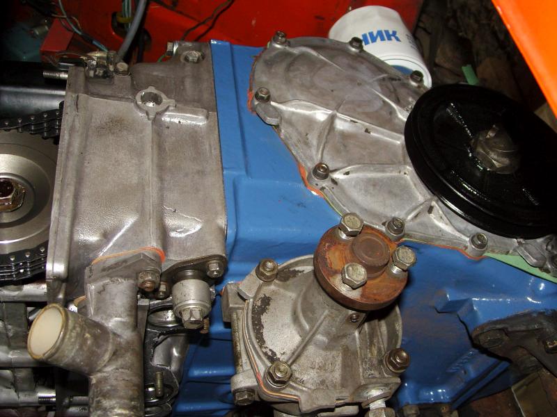

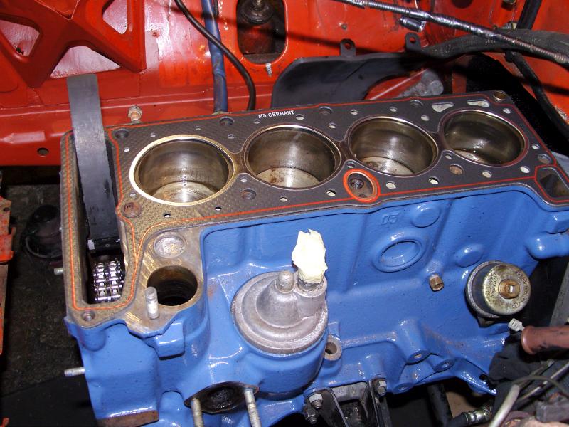

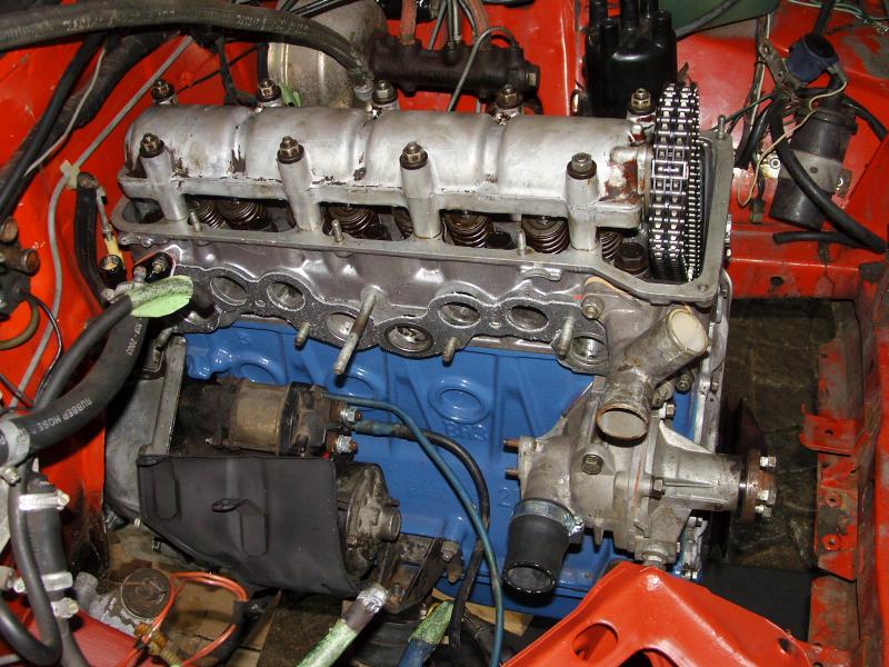

Další část, skládání motoru dohromady.

NTVL :shock:
Podle obrázků jsi ten motor neměl venku ... na to bych já, skládat a malovat to tímto způsobem, neměl nervy :oops: .
To teda smekám klobouk ... pěkná práce. L.

Luděk: Blok jsem venku neměl, zůstal v autě a v něm klika i písty. Jen jsem kontroloval ložiska + to co bylo možné. Na rozebrání celého spodku a vyndání z auta už nezbylo moc času, nemám s tím zkušenost a hlavně jsem to potřeboval do Vánoc složit a odvést na zimu, což jsem tak tak stihl, 23. před Vánocema :).

Kelfik píše:Luděk: Blok jsem venku neměl, zůstal v autě a v něm klika i písty. Jen jsem kontroloval ložiska + to co bylo možné. Na rozebrání celého spodku a vyndání z auta už nezbylo moc času, nemám s tím zkušenost a hlavně jsem to potřeboval do Vánoc složit a odvést na zimu, což jsem tak tak stihl, 23. před Vánocema :).(
Díval jsem se na předchozí obrázky. Převodovku jsi měl z auta taky ven, takže stačilo sundat 2 matice ... . Tím by bylo jak malování bloku, tak demontáže a montáže různých dílů mnohem jednodušší a rychlejší.

Nemám ruku ani kladku na vytáhnutí, takže bych se s tím vyndáním spíš trápil a natření šlo udělat dobře i v autě. Ale věřím tomu, že kdo má ruku, tak je to pohodlnější dělat motor venku.
