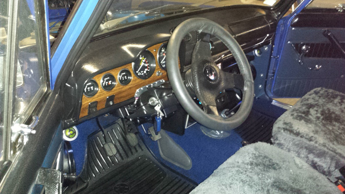

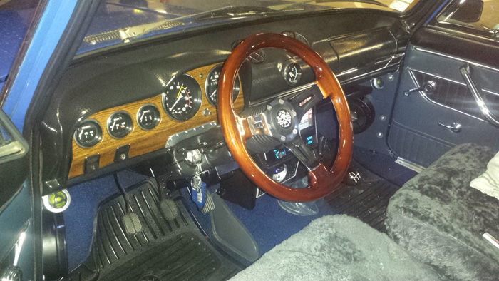

Mě třeba občas píchne do levého kolena klíček, který visí na kroužku u klíčku zapalování (175 cm). Zajímala by mě fotka chlapa (185 cm) z pohledu od spolujezdce. Pohled zezhora vypadá, že mezi nohou a posilovačem je to s řidičem dost na těsno.

drziak je posilneny takze to tam visi dostatocne pevne ale aj tak to bude treba este doladit podlozkami . Miesta tam je dost mozes si tam strcit aj plutvy :lol:

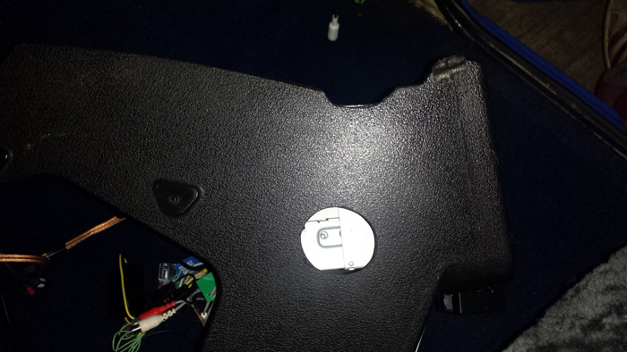

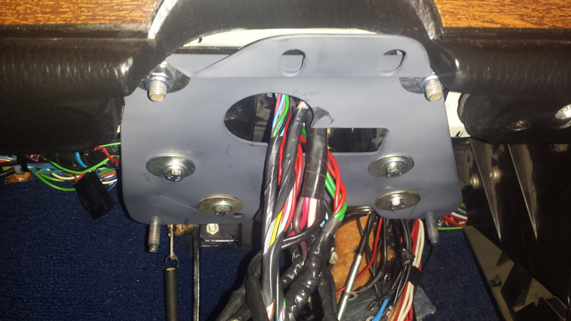

Riadenie bude nizsie ako pred tym takze som zakryl dieru ktora tam vznikla :wink:

Takze posilovac funguje perfektne ! :D

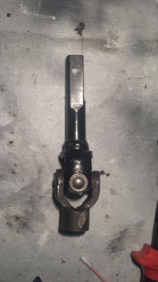

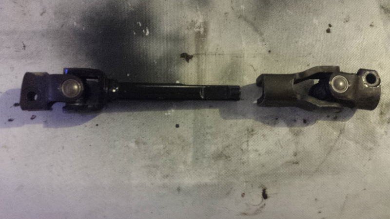

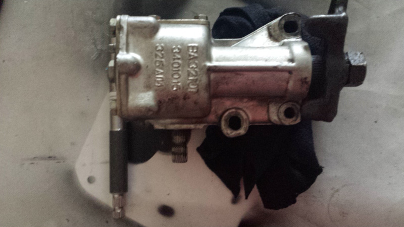

Domec som vymenil lebo stary bol uz nepouzitelny s kratkim vystupom na tyc riadenia . Kedze novy mal zase prilis dlhy vystup na tyc riadenia tak som ho musel vymenit ale mal som ju uz doma tak to bopla len otazka casu .

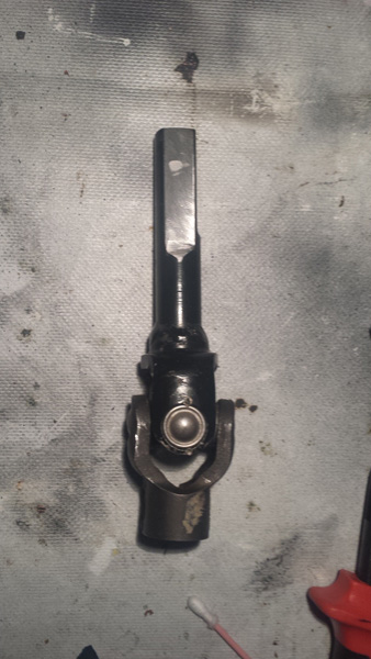

Medzi kus na riadenie som skratil lebo bol prilis dlhy to preto lebo ten set bol na ladu Nivu 2121 a na klasiku sa dodava s kratkym.

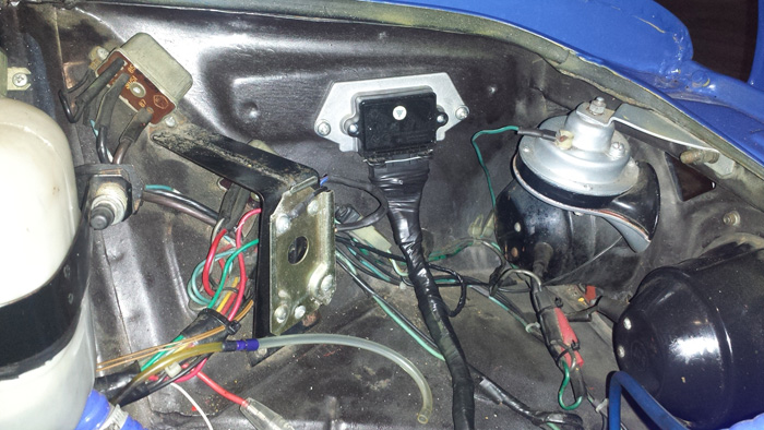

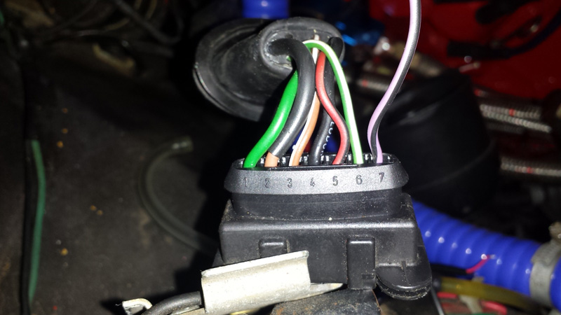

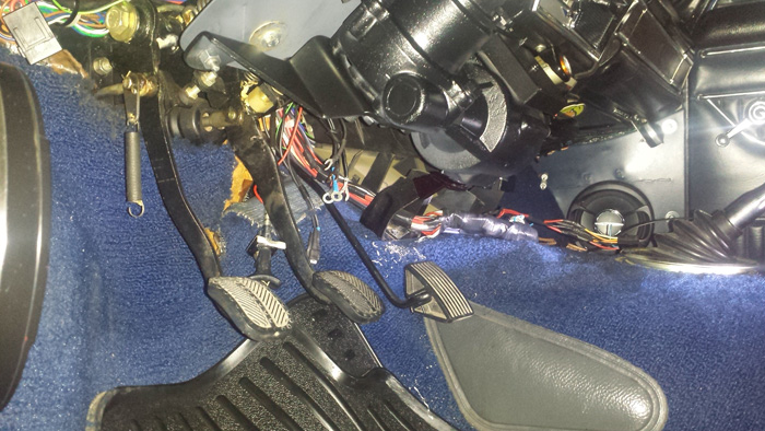

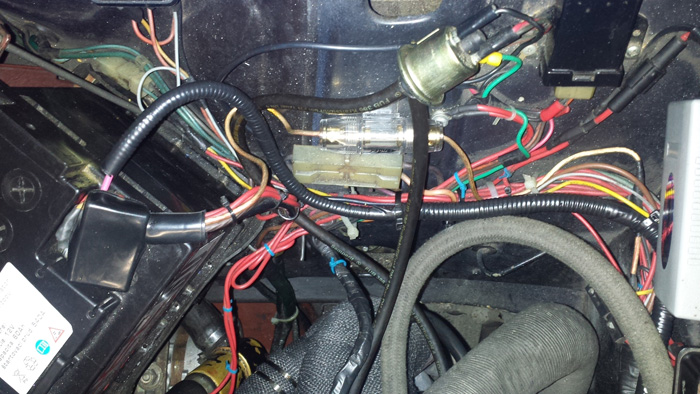

elektricke zapojenie bolo pomerne jednoduch ,senzor na rychlost bol uz nainstalovany fotka je vyzsie dalej bolo treba vymenit komutator na zapalovani (ja som tam uz mal elektronicke zapalovanie takze to nebudem riesit ) komutator musi mat funksny 7 pin na snimanie otacok motora .

na obrazku je vymeneny komutator :wink:

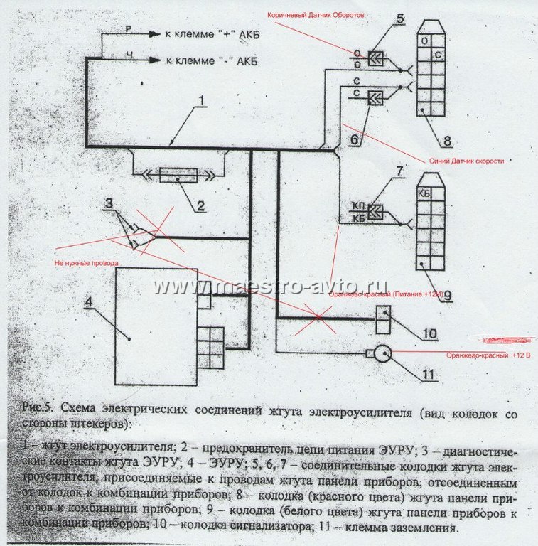

takze tu je cele elektricke zapojenie : cerveny plus , cierny minus od baterie , hnedy s bielym pasikom je otackomer (od komutatora siedmi pin ) oranzovy je plus od spinacky , sivy je snimanie rychlosti od snimaca na prevodovke .

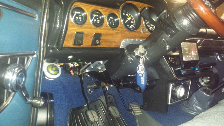

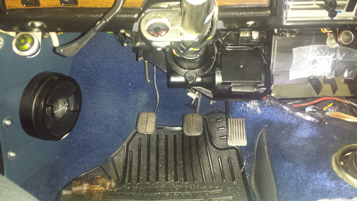

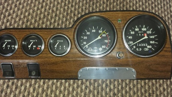

stredny panel bol trochu prisposobeny aby nan servo zbytocne netlacilo

takto to vyzera skoro dokoncene este bude treba vyrobit kryt na zakrytie kablov na pravej strane pod volantom a za spinacou skrynkou aby to zbytocne netahalo pozornost :roll:

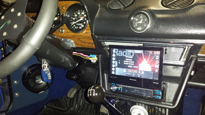

takze kable zo spinacky sa podarilo zakryt kusom plastu .

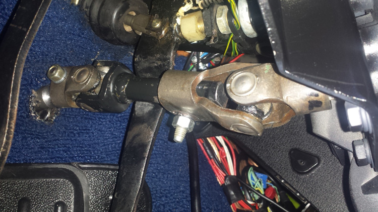

zkratena pojovacia tyc riadenia

Příspěvky: 6459
Re: Montaz elektronickeho posilovaca riadenia do Lady 2103 .
Parada a aj si prispel k pasivnej bezpecnosti vymenou tyce riadenia za delenu :-)
A vidim, ze aj novy volant dorazil, slint 8-)
