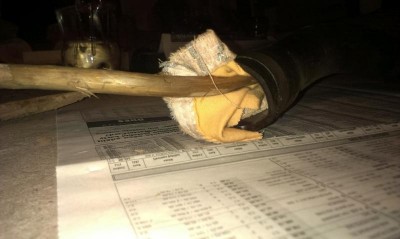

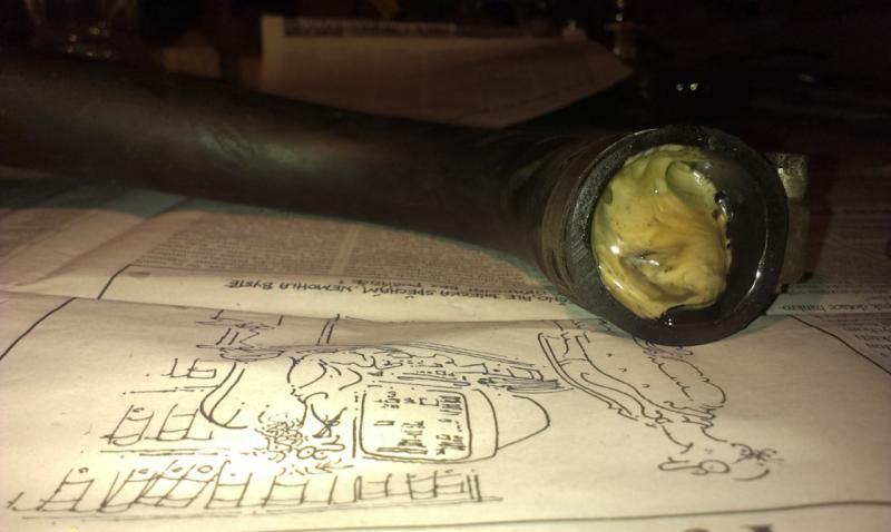

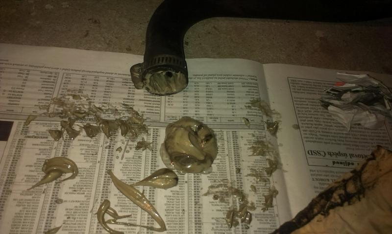

To, že motor není dlohodobě v dobré kondici, svědčí i tyto fotky z čištění.

Jak to je na 8v s odvetranim? To vede z klikovky nahoru do vika ventilu, kde je odlucovac a z vika to vede pred nebo za skrtici klapku?
Jestlize byl takovyhle bordel v hadici pred odlucovacem, tak bych zkonroloval i hadici za nim a pokud vede do sani pred klapkou, tak bych mrkl i na klapku. Pokud tam bude vsude nejaky bordel (byt ne moc), tak bych shodil viko a vypucoval i odlucovac. Je mozne, ze mas zasvinenou skrtici klapku a soucasne i krokac volnobehu. Rozhodne bych to prekontroloval.

Ten humus byl v hadici jen dole u klikovky. Myslím, že to vede až za klapku.
Stejně barevný béžový humus v hadici jsem čistil už před rokem a byl tam v mnohem menší míře.
Krokáč jsem také čistil před rokem, byl špinavý jen od "černých" sazí, vyčištěno hadříkem.
Takže tohle béžové mazivo se tam nedostalo.

Emulze jak svině, pořádně bych to vyčistil, víko ventilů tě nemine sundat, vedení z víka do sání - před klapku za klapku, prohlídnout vyčistit. Chladící kapalina ani olej se neztrácí?
