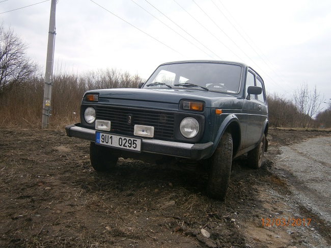

Ano, ano buldozer už tam stál od začátku :D !To je podruhé co nivuška zklamala :cry: ! Poprvé to byla sněhová závěj. :wink:

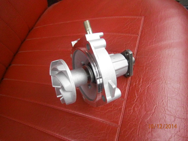

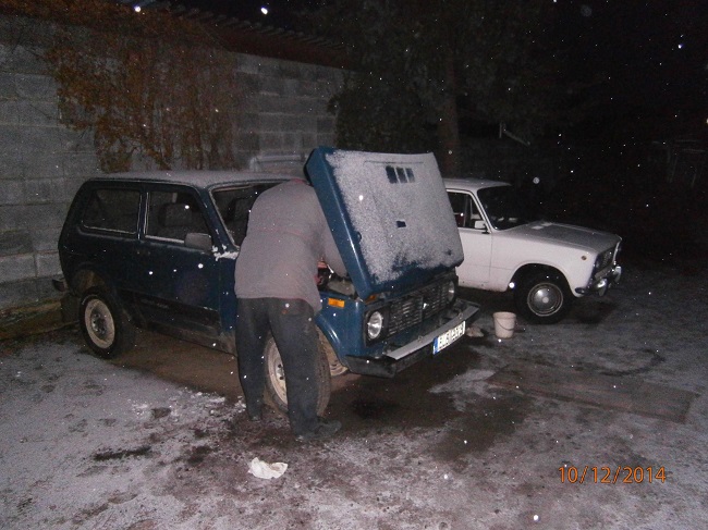

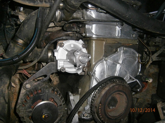

Tak dneska Nivuška dostala vánoční dárek v podobě nového vodního čerpadla :D . Po počátečních problémech s výměnou těsnícího kroužku ve starém čerpadle nakonec vše dopadlo dobře :wink: .

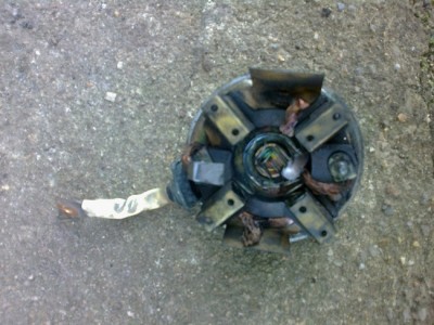

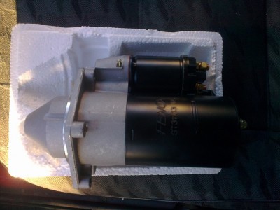

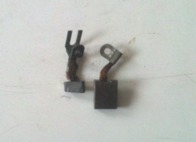

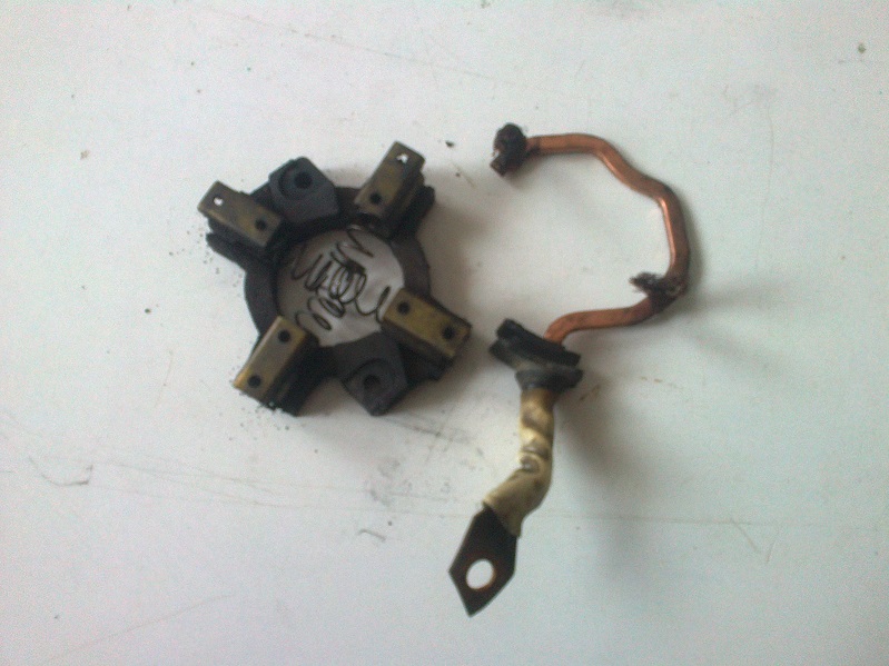

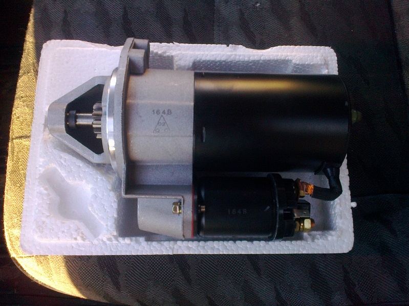

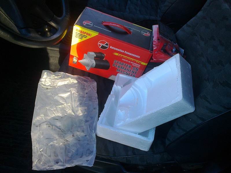

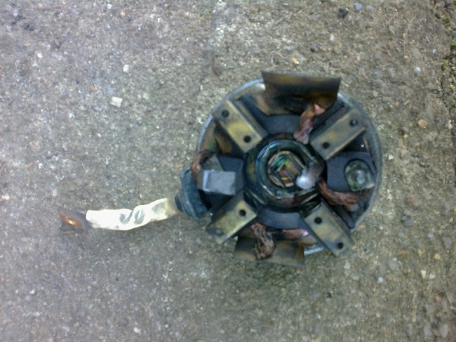

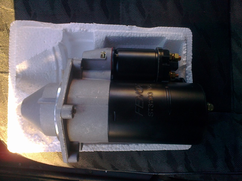

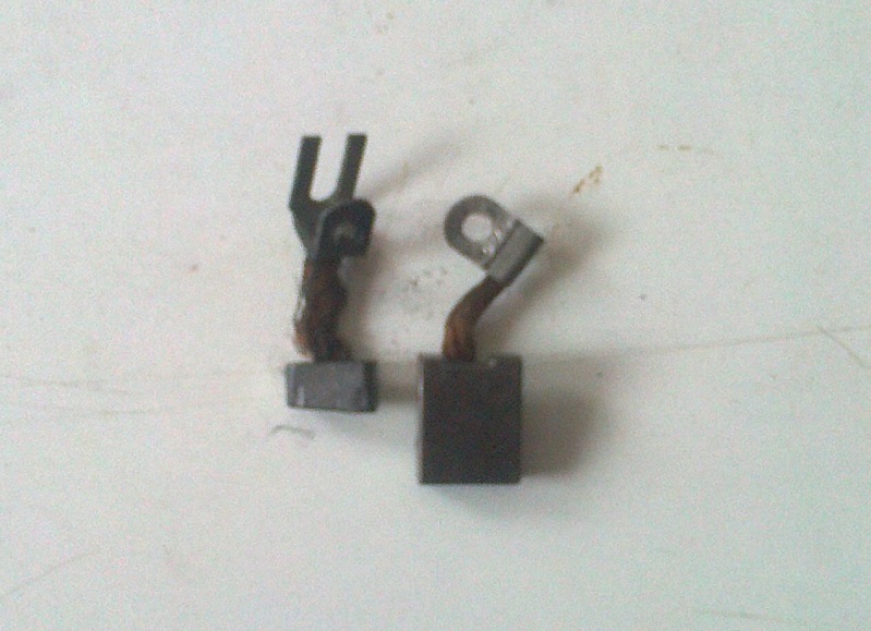

Tak Nivuška po neúspěšném nastartování, minulý týden, dostala nový startér. Z lada-dílů klasicky přišel startér od Fenoxu (i když byl na obrázku originál), tak uvidíme jak dlouho vydrží :roll: . Byl celkem i dobře zabalený. Po rozebrání starého startéru, byla příčina jasná, uhlíky totálně v hajzlu :? . Ani nevím, jestli se dá ta celá uhlíková část sehnat zvlášť (foto 4)?! Aspoň že už má při startování zvuk jako fungl nová Nivka :D

Příspěvek od nuladvojka »
No právě že tyto jsou na 2101, ty mám doma taky, a za žádnou cenu se tam nevejdou! Na Niváckej startér jsou tenčí a delší, ale stejně kdyby se dali sehnat, tak dva z nich jsou přímo naletované na takovým měděným pásku, takže by stejně nešli vyměnit. Já si myslím že se prodává ta celá uhlíková část zvlášť, tak nevím?! :?
Vlevo Niva-vpravo 2101
