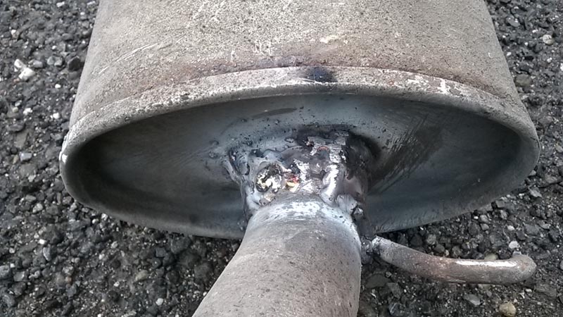

Tak dnes jsem byl donucen vzít na Kalinu svářečku. Uhnila mi trubka zadního dílu výfuku.
VAZ 1117
