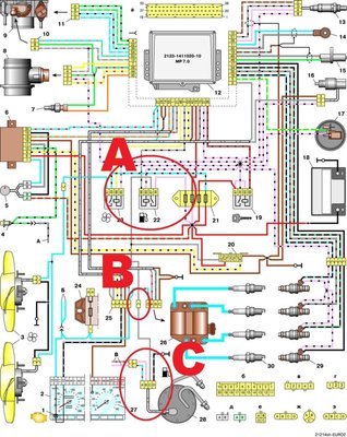

Podle toho, co jsi napsal červeně do obrázku si pleteš proud s napětím. Pokud je na P napětí + 7 V, je to napětí, které přichází z ukazatele stavu paliva. S tím si nehraj, mohl bys přepálit dráhu potenciometru "palivoměr".

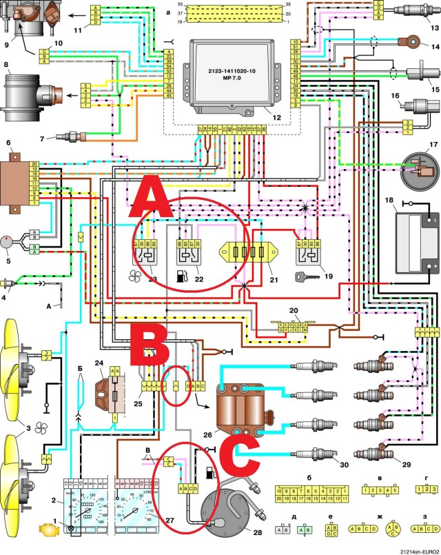

Tak teď je téměř jasné, že jde o zoxidované kontakty některého ze čtyř konektorů znázorněných na obr.
100 procentní důkaz lze provést tak, že čerpadlo ponoříš do vody a napětí připojíš přímo bez žárovky. Pokud bude čerpat, je čerpadlo v pořádku a skutečně je to v konektorech. Než ho zamontuješ (po dokonalém očištění a napružení všech podezřelých kontajtů) zpět, propláchni ho lihem na volném prostranství (s hasičákem za zády).

Ahoj. Nečekaně zase problém. Niva 1,7i rok 2003. Nejprve se cca před měsícem neozívalo natlakování čerpadla před nastartováním. Když se výcekrát otořilo klíčkem na zase naskočilo. Občas se závada ukázala a stejně to naskočilo. Teď už ani nebylo slyšet relé a už mě museli dotáhnout. Ale jinak relé se zdá být ok. čerpadlo když do něho počlu v kbelíku vody 12V tak maká. Ale na kontaktech u čerpadla nic. Je to šedý drát...Relátko jsem proměnoval- na pozici 30 jde 12V, na pozici 85 při zapnutém kličku 12V a na pozici 86 cca 4,5 V taký při zapnutém kličku (označení A na obr.) Ale čerpadlo nesepne...ale do přívodního drátu šedého nic nejde. Kde je problém??? Co myslíte??? Díky.... šlo by poslat do svorky (označení B na obr.) 12V? jen pro sichr že čerpadlo maká?
Příspěvky: 11682
Re: NIVA - palivové čerpadlo
Ano, napojenim +12v na sedy drat sa musi cerpadlo rozbehnut.
