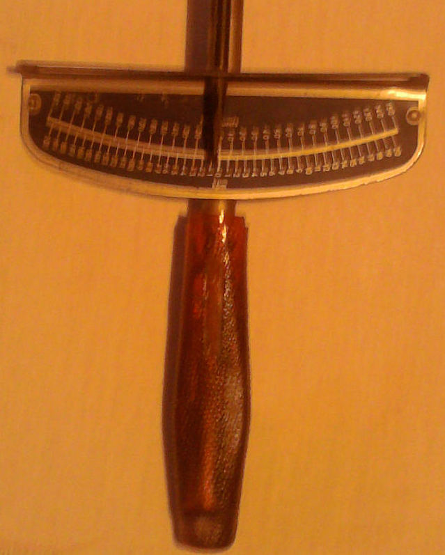

Petr HC
Re: VELKÁ SPOTŘEBA Niva 1,7 SPI; LPG; benzin
Příspěvek od Petr HC »
Už 44 let mám momentový klíč z NDR se stejnými parametry (moment v kpm a lbinch), chyba proti profi klíči je ve 3 % a tenkrát, když ještě soudruzi z NDR dělali chyby, stál v přepočtu necelou stovku. Pro info - půlka kuřete s brambory byla za 3,5 DM (na pobřeží Baltu) a "bratrbuřt" (bratwurst) s chlebem a hořčicí za 1 DM. Kurs východní marky byl 1 DM=3,5 Kčs.
