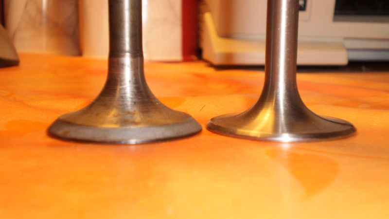

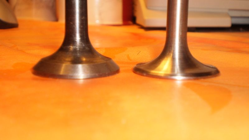

Krásný tvar talíře a úzké sedlo, to je wono ;-).
Pán leštil sám? ;-)
