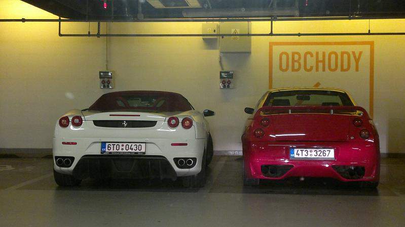

Včerejší den proběhl v duchu ladění, zdá se, že poprvé po téměř roce co auto vlastním, jede motor tak jak by měl.
Dostal nové kabely ke svíčkám, studenější svíčky a přemapování jednotky. Výsledek neuspokojivý, následovala diagnostika motoru, která odhalila mylné hodnoty od čidla teploty chladící kapaliny pro jednotku. Ukazovalo permanentně o 30 stupňů více, než jaká byla skutečnost, takže podle všeho motor jezdil na chudou směs. Po výměně čidla a restartování jednotky jsem najednou jel v úplně jiném autě, zátah na 3., 4. a pátý r. stupeň je snad dvojnásobný, dynamika vozu o třídu výše než seriovka, i přes nevkusně tvrdý podvozek se čumák při akceleraci efektně zvedá a auto letí nekompromisně dopředu! Motor dříve ve vysokých otáčkách ztrácel výkon a při vyšším tlaku se i zakuckal, nyní naopak nabírá na výkonu.
Časy podle aplikace SpeedView za pomocí GPS viz. fotka. Měří i na desetiny ale mám to nějak blbě nastavené, že ukazuje jen celé sekundy, předpokládám že vždy zaokrouhluje, takže čas je v rozmezí 13,5 - 14,5 sekundy na 420 metrů. Téměř dvě vteřiny dolů, oproti dřívějším časům. Stovku zvláda vždy pod 7 sekund, tady záleží vždy na rozjezdu, jednou málo naplním motor a podruhé se zahrabu.
Na poslední fotce Ferrari F430 a porovnání blinkrů
PS: Jeden pokus o pěknou fotku

Je to machrovská kára, škoda jen že to nemá náhon na zadek.
Edit: Náhodou kamarád co bydlí ve F-M to vyfotil taky
Kdyžtak to mám ve větším rozlišení.
