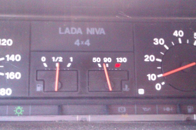

se mě zdá, že mi nějak nesprávně termostatuje termostat... pominu-li kolísání teploty, maximální zatím dosažená při normální jízdě je totok:
tzn. pořád jezdim cca na 70st, když má dobrý odpoledne, tak i 80st...
aleee může taky kecat budík, být to normální ap :c)
v http://autodilykrc.cz mají několik druhů termostatů, stranově i teplotně... logicky mi vychází, že nejlepší by bylo dát tam ten (stranově správnej, ale kterej to je) na nejvyšší teplotu - tzn. ideálně 87st, bude-li pasovat...

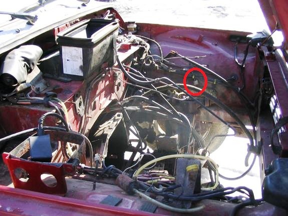

Kolben píše:Ty 3 dráty smotané v motoru... Nejsou to dráty od snímače otáček z přídavky? Já je našel smotané na podobném místě :-)
tak nebyly :c)
čídlo z přídavky jsem měl odpojené (víbůch proč - možná kvůli načatému jednomu z kabelů, nebo snad kvůli tý vodíkovýmu homoudělátoru co tam byl...).
takže opět vznáším dotaz :c) netušíte někdo kam můžou v originále vést tyhle dráty?
http://21214.rajce.idnes.cz/1996#P1050873a.jpg
co kouká ze svazku jsou tak 5cm dlouhé, takže to nebude nikam daleko :c))

EDIT: tady jsem ještě našel pohled z druhé strany - podle umístění a velikosti konektoru bych řekl, že by to mělo být přesně to, co mi tam chybí, ale... kam to má vést origo???

[quote="Netopýr"]se mě zdá, že mi nějak nesprávně termostatuje termostat... pominu-li kolísání teploty, maximální zatím dosažená při normální jízdě je totok:
Než se pustíš do zbrklé výměny termostatu, zapni auto na diagnostiku. Tam najdeš teplotu motoru jako údaj, co bere řídící jednotka. Nivka má termočidla totiž dvě, jedno pro řj a druhé pro budík. Ten bývá prolhaný. Mám to taky tak a zjistil jsem to až podle teploměru ponořeného do chladiče..

mám SPi - tam se diagnostika snad dá dělat jen vyblikáním ne?
jinak dobrej tip, diky moc, zkusim někde půjčit teploměr a testnout to.

díky, o Brňácích vim, že jsou šikovný, ale mám to tam "trošku" z ruky :c((
zkusím pořádně propláchnout chladič a spol a jestli kolísání nepřestane, tak termostat zkusím v hrnci s teploměrem nebo najdu někoho s diagnostikou kolem prahy :c(

Netopýr píše:
tak nebyly :c)
Net.
Typoval bych to na dráty ke stěračům světel.

ano, téměř jistě to opravdu budou dráty ke stěračům světel... mám tam i druhý motorek, hadičku vedenou před chladičem, ale motorky nikde, takže to bude určitě ono - diky moc !

Aha, tak proto jsem tam nic podobnýho nenašel... Stěrače ani ostřikovače světel nevlastním, takže jedinej 3drát bylo fakt to čidlo...
