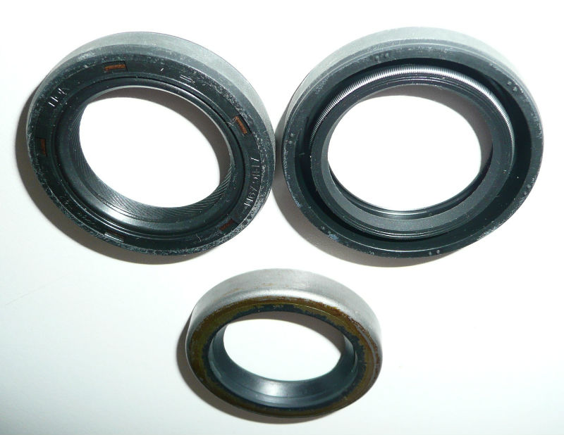

Sehnal jsem italský dvoubřitý gufera k zadní poloose (pro fajnšmekry). Na fotce jedno standartní a z obou stran dvoubřitá. Má úplně jinou-měkčí a podajnější hmotu a i zvenčí je hmota místo plechu. Cena 80 Kč za kus. http://www.autoloziska.cz/

Re: vůle v ložiskách zadní poloosy
Podobná z "hezčí" hnědooranžové gumy se dají ulovit i od MS Germany ve čtvrtinové ceně. Jak ti šly nasadit? Master Sport mi šel "rukou" což mne trošku vyděsilo, ale zatím nic neteče což nic neznamená neb i ty origo hrůzy začínají téct teprve po 1-2 letech 8) .
Pokial viem dvojbrite su koli tomu aby tam nesiel prach, co je v lade nepodstatne lebo je to dobre skryte, tak ze plne postacuje obycajne gufero, doležite je, aby bolo jedno lave a prave ;)
Dusan píše:..., doležite je, aby bolo jedno lave a prave ;)
Prosím, vysvětli :idea: . L.
Příspěvek od tomass »
Dobrý postřeh se směrovostí gufera. Je to vidět na fotce: Levé gufero nahoře má šipku. A to je právě směrovost. Bohužel mám obě pravý. :shock: Taky jsem o tom nevěděl. To obyčejný gufero je obousměrný. Zatím nevím jak tam půjdou. Zjistím o některým víkendu za přijatelného počasí.
Směrovost už řeším s dodavatelem.
Předpokládám, že ty původní jdou nějak přijatelně vypáčit šroubovákem, nebo čelistí sikovek....jak jsou zapuštěná.
Strcis tam cas poloosi a vypasis von.
Gufera su robene pre rozny smer otacania, vrubkovanie na guferu ma sposobit to ze pri otacani hriadele je olej tlaceni spet odkial prisiel, z toho logicky vypliva ze na lade je jedno lave jedno prave tak isto aj na prednom difiku u nivy je ine ako na zadnom difiku, na favorite prevodovke su tak isto.
Pokial to netecie neriesil by som smer otacania.
Koko Loko, čistě náhodou jsem hledal levotočivý gufero, protože mám stále 2 kusy pravotočivý (na pravou stranu). Červený silikon ze všech má nejvyšší tepelnou odolnost asi do 220 stupňů Celsia. Asi bude nejlépe těsnit, ale pokud je barva "unifikovaná", patrně nebude mít nejdelší životnost, protože uvádějí jako spíše pro statické použití. Zřejmě nemá silikon takovou otěruvzdornost. Moc rád bych se pletl.....protože Ti tato zpráva asi radost neudělá.
