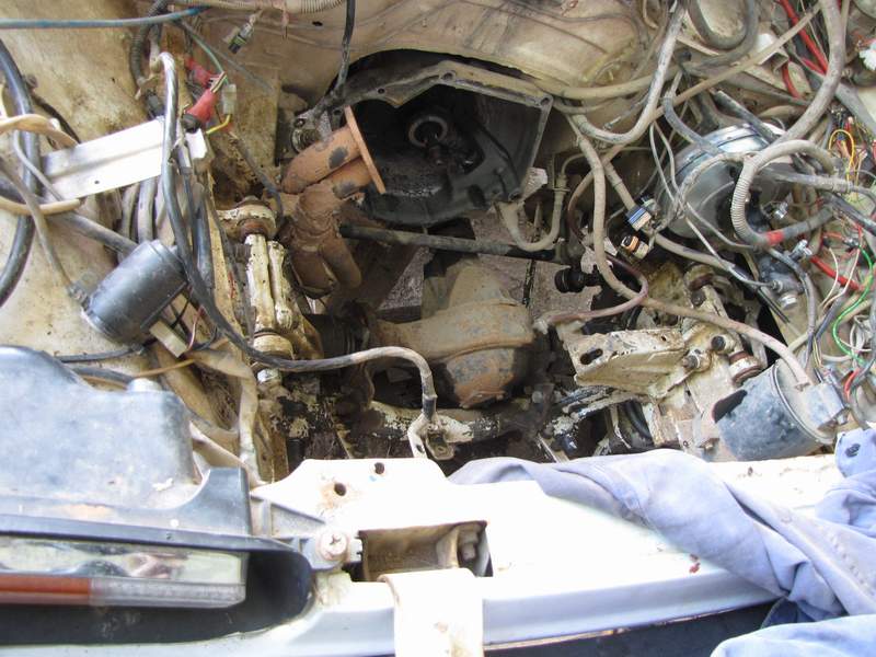

RIKIJAN
Příspěvky: 374
Bydliště: Náchod
Re: Přední diferenciál
Příspěvek od RIKIJAN »
foto pevnostního diffu
akorát budu muset vystužut držak motoru protože začína praskat
