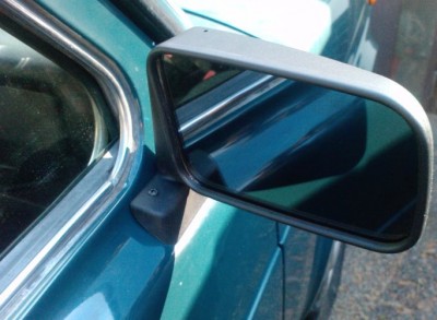

Astero: Na SK ich nekúpiš, v čr neviem, ale silne o tom pochybujem. Ja ich mám z UA. Sú obyčajné alebo tónované alebo aj s vyhrievaním :)
K tej levickej nive asi toľko, žo toto ani zdaleka nie sú také chrómované zrkadlá ako boli na starých ladách. Skrátka nový chromový speťák sa síce dá kúpiť, ibaže - je celý z plastu s chromovým nástrekom. Puhi jeden kúpil a rozkuchal za účelom zistenia zloženia :lol: no a je to smetie...podľa mna tej speťák bude poskladaný - nožička z nového chromovaného a miska skla zo starého.
astero píše:Michael4x4, na tie som nenarazil, ale pri montáži škodatypu som nad takouto polohou uvažoval. Odradili ma však odtokove diery, ktoré sú navrhnuté na klasickú montáž a ďalšie vŕtanie sa mi protivilo. Kde si ich kúpil a za čo?
Ta Levická niva má aspon držiak kovový, to je o stupeň lepšie ako u mňa :D

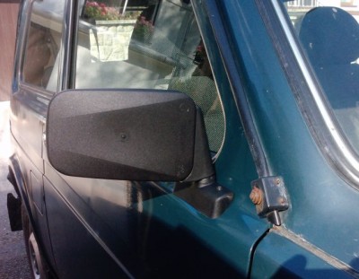

Řešil jsem podobný problém. Plechová část originálních zrcátek byla po roce ošklivě zkorodovaná. Zvolil jsem homologovaný plastový výrobek polské firmy WESEM, která dělá tři typy:
1. Škoda 120
2. Lada - rozteč 76 mm
3. Univerzální rozteč
Já jsem sehnal pouze univerzál za cca 400 Kč/pár. Namontovat to lze, jen to ideálně nesedí. Plech dveří je v místě zrcátka prohnutý, zatímco styčná plocha zrcátka je rovná. Ideální by asi bylo sehnat typ pro Ladu, ale to bych asi musel do Polska.

dusan1488: Nechceš také ako mám ja? fotka je v príspevku vyššie.

Tie zrkadlá z Nivy M sú dosť drahé aj na UA.
Nebudem zverejňovať koľko stáli moje lebo to bola vtedy pálka ako hrom :mrgreen: Teraz ich majú už všade, čiže aj cena je oveľa priateľnejšia. Pokiaľ ide o typ, tak neviem ako sú označené, proste treba si pýtať veľké zrkadlá.
A posielam SS.

veliz píše:Řešil jsem podobný problém. Zvolil jsem homologovaný plastový výrobek polské firmy WESEM, která dělá tři typy a pro Ladu s roztečí 76mm.

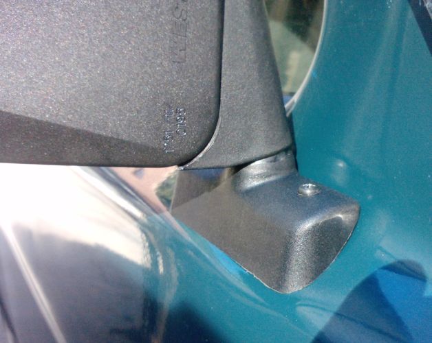

Souhlas, dneska jsem je montoval, oproti originálům je to mnohem lepší, hlavně tam nemám pokroucené zrcadlo a mám konečně nějaký odhad.
Sehnal jsem je tady: http://shop.autodilykrc.cz/cz-detail-55 ... o-l-p.html (katalog. http://sklep.wesem.pl/photo/_pdf/pl/k_550_lust_pl.pdf )
Je to univerzál L-P, stačí povolit šroubek, otočit a hned je z toho Levý nebo Pravý. Což je + když jedno zničím tak nemusím kupovat pár, ale stačí jen jeden kus.
Nepasuje to sice na 100% ale není potřeba nic vrtat.
Stačí trošku přihnout ve svěráku upevňovací plech zrcátka a pak jsem na brusce trochu zbrousil plast, aby zrcátko lépe zapadlo do kulatých dveří Nivy.
