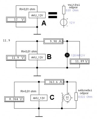

Marek píše:Ono nezaškodí si hodnotu vnitřního odporu tu a tam zjistit (jednoduchým měřením). To je totiž jediný směrodatný údaj přímo vypovídající o životnosti baterie.
Tímto bylo řečeno A. Dnes jsem našel trochu času pro B.
A)měření baterie naprázdno – bez zatížení (kontrolní)
B)baterie zatížena osvětlením vozu=proudem cca 10 A–úbytek na Ri baterie je 0,1V tedy podle ohmova zákona Ri = U/I = 0,1/10 = 0,01
C)při zatížení starterem pak Ri = U/I = (12 - 8,364)/363 = 0,01 napětí na baterii poklesne o 3,636 V - baterie se blíží hranici své životnosti.
Analogicky podle bodů A a B zjistíte pomocí těchto výpočtů vnitřní odpor Vaší baterie .
Příspěvky: 11124
No já nevím, asi jsem tupej a něco mi uniká, ale nějak mi to nevychází. Cvičně jsem zatížil novou baterku 120 Ohmy (vím, není to moc), napětí mi slezlo o 0,29V a po výpočtu mi vylezl vnitřní odpor baterie 2,81 Ohmu, což mi připadá jako blbost, ale dnes jsem měl náročný den, takže možnost chyby je velká. Také je možné, že jsem koupil zmetek :mrgreen: . Asi to bude chtít baterku nechat trošku provozem "usadit" a schod měřit po odpjení ze silnější zátěže.

Bezprostředně po odpojení od nabíječky klesá napětí nějakou dobu i u NEZATÍŽENÉ baterie. To měření je nutno provést až když napětí nejméně několik hodin po nabití neklesá. A ještě lepší je, když se poněkud - cca 5 % kapacity vybije, aby se vybijecí křivka dostala do lineární části. A zátěž 120 ohmů představuje proud 0,1A - pro baterii tedy skoro nic.

Já bych to počítel ne z napětí při nulovém odběru a napětí při nějakém odběru, ale z napětí při dvou podobně velkých odběrech mnohem větších než nula. Třeba při 10A a 15A. A určitě při částečně vybité baterii.
Petr HC
Příspěvek od Petr HC »
MartasBrno píše:Já bych to počítel ne z napětí při nulovém odběru a napětí při nějakém odběru, ale z napětí při dvou podobně velkých odběrech mnohem větších než nula. Třeba při 10A a 15A. A určitě při částečně vybité baterii.
I to je možné, ale měření musí být provedeno rychle za sebou. I o tom jsem psal, že při odběru proudu nejprve dochází k ohřátí elektrolytu = pokles Ri a při delším odběru k "plynování" = vzestup Ri. Celkově řečeno, je tam řada nelinearit a proto tato metoda je spíše orientační, ale je proveditelná "domácím" vybavením.
