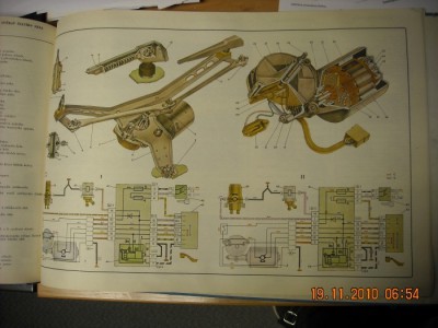

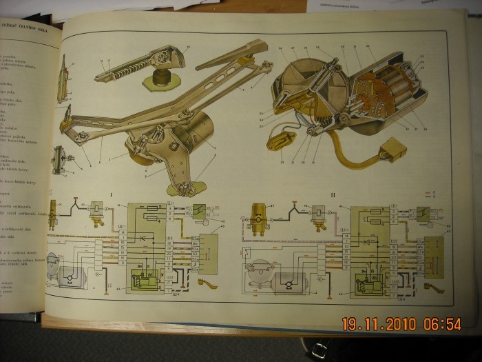

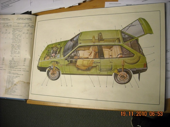

Mám v práci něco takovýhleho. Musím to nafotit nebo nascanovat na A3 (už to mám v deníčku úkolů cca 2 leta):Martin H. píše:zda neexistuje v češtině něco podrobnějšího

No něco takového jsem myslelLuděk Musil píše:Mám v práci něco takovýhleho. Musím to nafotit nebo nascanovat na A3 (už to mám v deníčku úkolů cca 2 leta):Martin H. píše:zda neexistuje v češtině něco podrobnějšího

Na pravé straně je obrázek, na levé straně je popis v několika jazycích (poslední sloupeček je, díkybohu, čeština).
V pátek jsem to vyfotil a teď to musím předat T-P k úpravám a nahrání na web. L.
